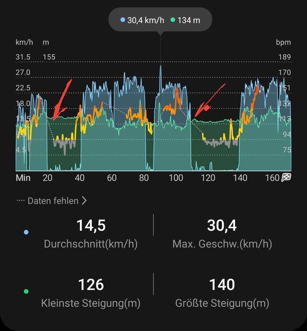

Ich habe heute auch eine Tour gemacht. Ich hatte zwei Puls Aussetzer dabei. Stört mich aber nicht sonderlich. Zu beobachten ist, jedes Mal von schnell zu langsam. Wenn ich angehalten habe. Das blaue ist die Geschwindigkeit das gelbe der Puls.
