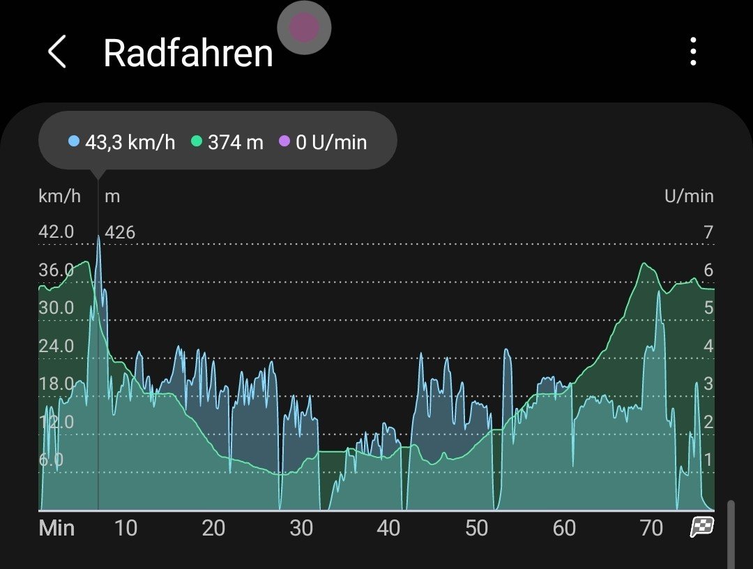

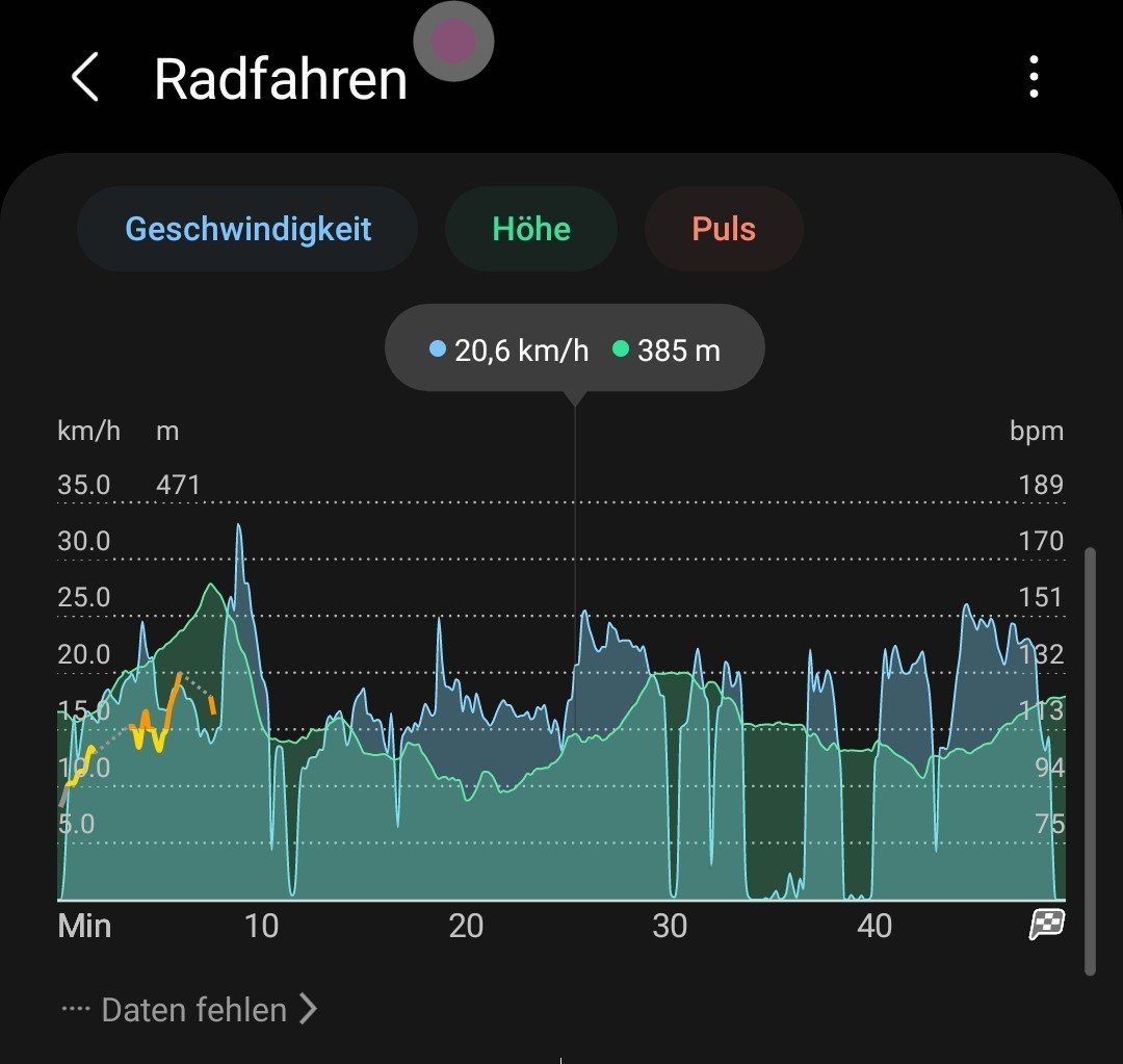

Beim Radfahren kann man den Puls total vergessen. Hatte jetzt mal 21km keine Messung. Also normal ist anders. Beim zweiten totale Aussetzer.
Reaktionen: tinchenbär und nineofseven
So sieht es beim Rad fahren bei mir grade auch aus, teilweise sogar noch schlimmer. Vorher war es nur ein zweimal, jetzt eigentlich dauernd Aussetzter und dazwischen Werte als wie wenn ich gerade auf dem Sofa liege...

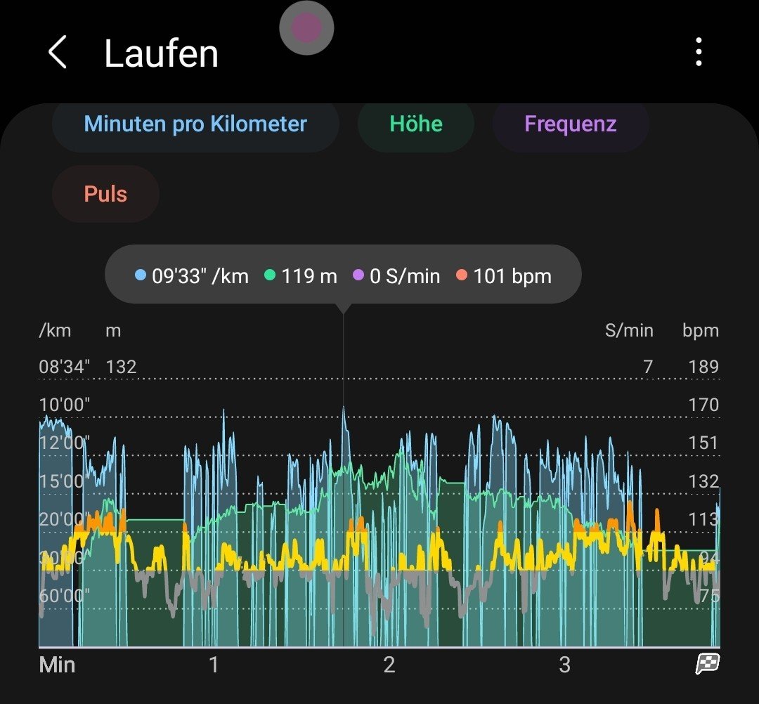

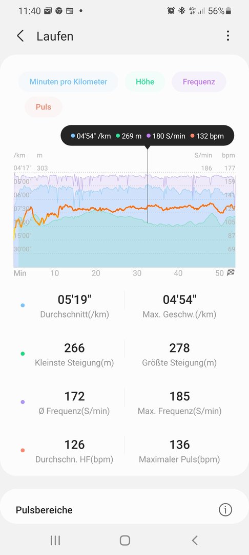

Bei meinem 10 km Lauf gestern Abend wurde der Puls ganz normal aufgezeichnet.Screenshot_20210926-114032_Samsung Health.jpg

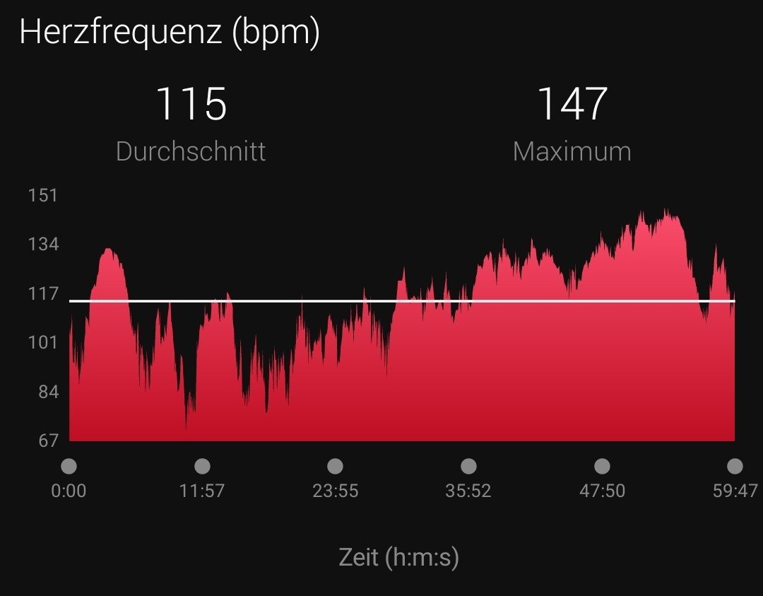

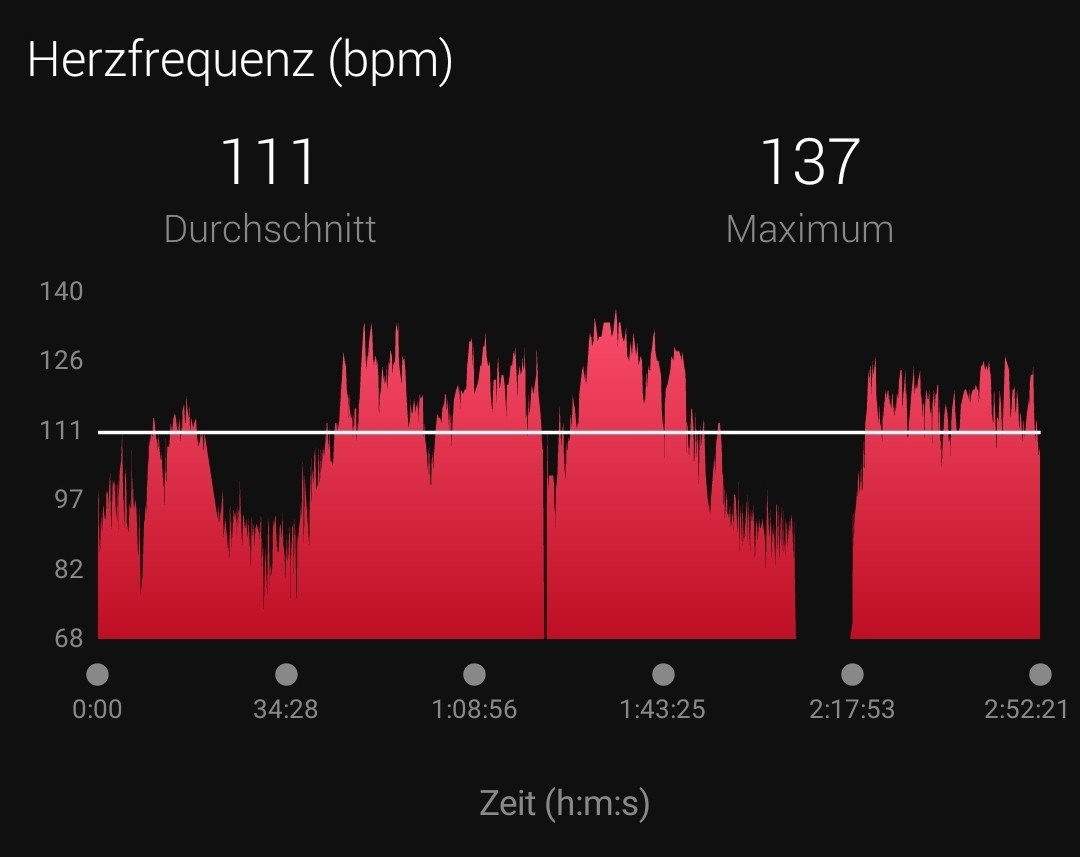

Ich habe gerade mal zwei Touren rausgesucht, die ich mit der Fenix gemacht hatte. Ist auch ein Aussetzer drin, (bei einer Fahrt) aber nicht zu vergleichen mit der Watch4.

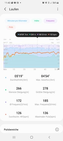

Ich vor 2 Tagen auch 11km gelaufen und nicht einen Aussetzer. Siehe Bild unten, das letzte.
