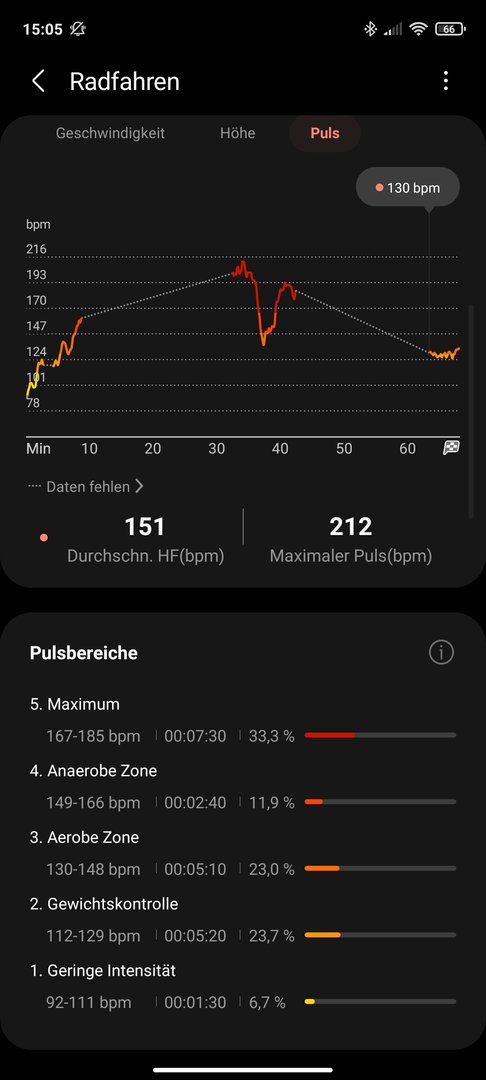

Ich bin heute mal mit dem Rad unterwegs gewesen, hatte viele Aussetzer an der Uhr bei der Pulsmessung. Ich hatte die Uhr aber auch nicht sonderlich fest, bei Straßenunebenheiten verliert der Sensor den Faden, ist aber auch logisch. Ich habe parallel mit Garmin Brustgurt gemessen. Man müsste das übereinander legen können um das genau auszuwerten.
Beim Radfahren gibt es zu viele Vibrationen. Da sollte man die Uhr richtig fest machen. Hat beim Radfahren jemand Erfahrung?

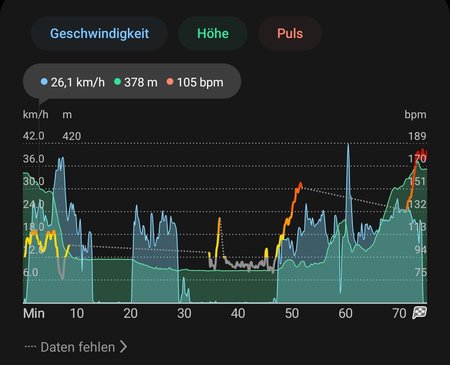

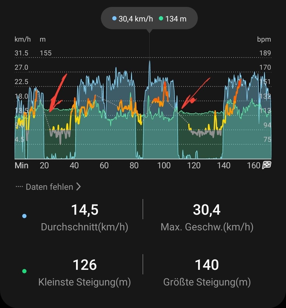

Poly schrieb:
.... Zu beobachten ist, jedes Mal von schnell zu langsam. Wenn ich angehalten habe. Das blaue ist die Geschwindigkeit das gelbe der Puls.
Vielleicht weil Du dann den Bremshebel betaetigst und die Uhr dadurch minimalst verrutscht?

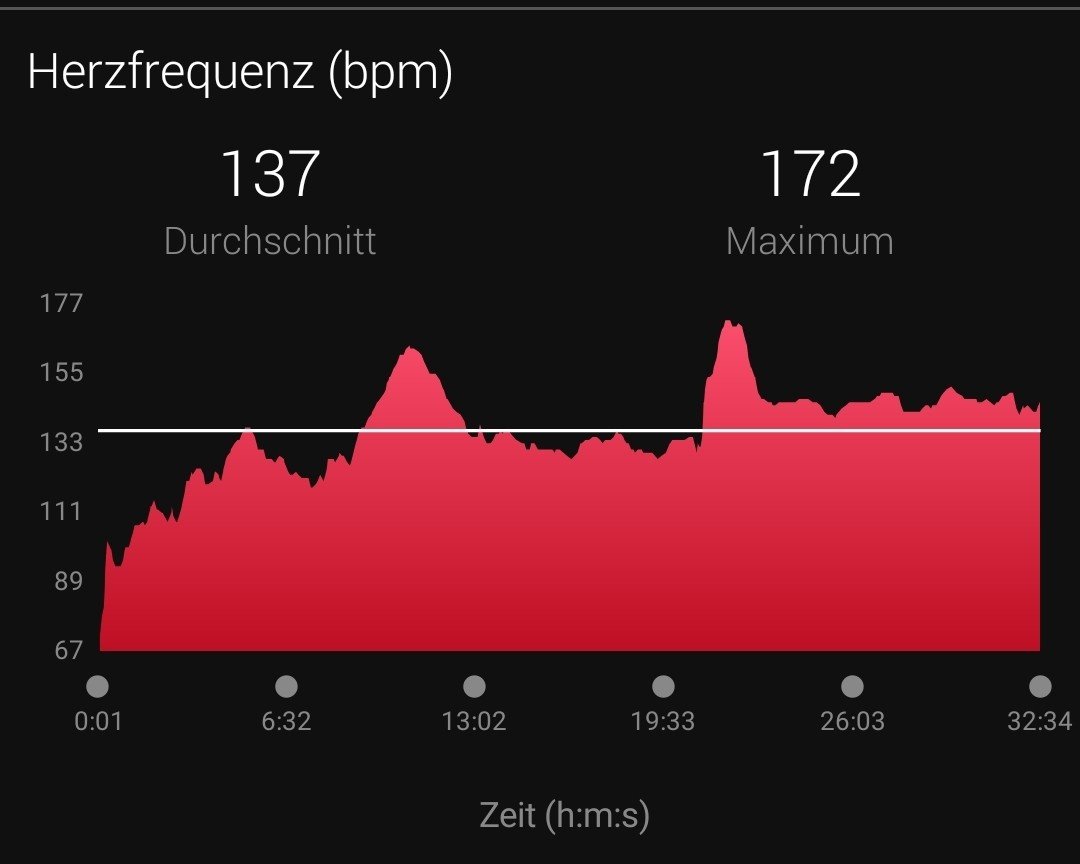

Bin jetzt noch mal eine kleine Runde gelaufen. Ich konnte beobachten, dass beide Uhren Garmin Fenix 6 und watch 4 identisch waren, mal lag die eine 5 vor, dann die andere 10 zurück. Bei 170 Herzschägen lag dann die Watch4 bei 160 hatte aber paar Sekunden später erhöhte sie. Ich denke, ich kann mit beiden Messungen sehr zufrieden sein und wenn ich es genauer benötige nehme ich den Brustgurt.

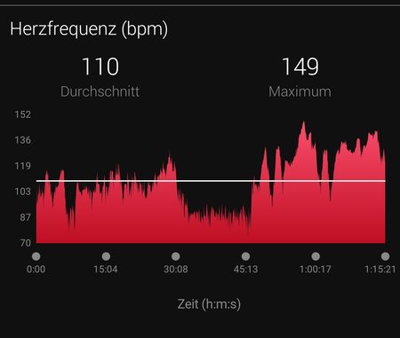

Mir ist auch aufgefallen, dass es hier teilweise Probleme gibt. Bei meiner Frau bricht Pulsmessung auch beim Wandern manchmal mittendrin für einige Minuten ab (Active 2). Wir haben da schon alles ausprobiert wie Band fester ziehen, Uhr unter dem Pullover lassen damit kein Licht unter die Uhr kommt oder sogar die Uhr an den anderen Arm gelegt. Ich denke damit muss man bei Smartwatches leben.
Beim Radfahren zeichne ich mit einem Pulsgurt und einem Wahoo-Radcomputer auf. Die Uhr nimmt parallel immer einen automatischen Workout auf, so kann ich nachher die Pulskurven gut vergleichen. Natürlich ist der Brustcomputer genauer und hat zwischendurch auch keinen Leerlauf, aber ich bin dennoch erstaunt wie genau die Uhr ist, auch bei Puls im Bereich von 170 ist der Unterschied nur 2 - 5 Schläge zum Pulsgurt. Aber auch hier sind teilweise Leerlaufkurven erkennbar.

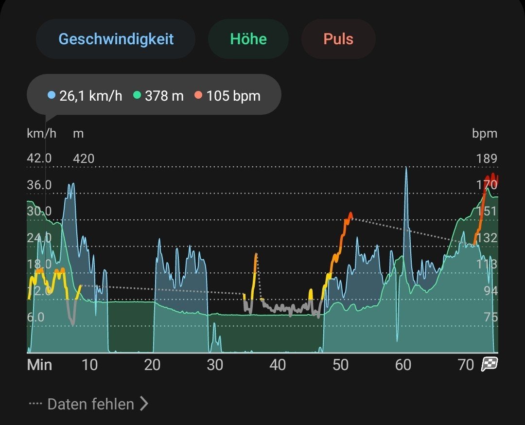

Meine Erfahrungen beim Radfahren, gestern 5 Stunden geradelt. Am Anfang der Tour, wurde die Pulsaufzeichnung 2x unterbrochen, danach stabil. Bei 2h und 20 Minuten eine größere Pause gemacht und das Workout manuell gestoppt. Dann wieder manuell gestartet und der Puls würde erstmal nicht aufgezeichnet. Ca. 20 Minuten später, habe ich das Workout wieder manuell gestoppt und anschließend wieder kurzzeitig keine Pulsaufzeichnung. Nach 3h 20 Minuten Pause, 🍵+🍰 Pause, Workout wieder manuell gestoppt und anschließend wieder keine Aufzeichnung des Puls. Kurze Zeit später Puls wieder da und bis zum Ende (habe keine weitere Pause gemacht), wurde der Puls ohne Unterbrechung aufgenommen. Die Pausen machen der Pulsaufzeichnung Probleme 😏
Poly schrieb:
Ich habe heute auch eine Tour gemacht. Ich hatte zwei Puls Aussetzer dabei. Stört mich aber nicht sonderlich. Zu beobachten ist, jedes Mal von schnell zu langsam. Wenn ich angehalten habe. Das blaue ist die Geschwindigkeit das gelbe der Puls.
In deiner Grafik sind 4 Pulsaussetzer 😉, einmal noch bei Minute 60 und bei ca. 90.

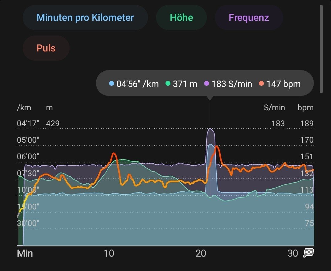

Sehe dir mal meine letzte Messung an. Die sieht bedeutend besser aus beim Laufen.
die X-Achse ist mit "Min" tituliert, obwohl es eigentlich Stunden sind, hatte ich gestern beim wandern auch...🧐

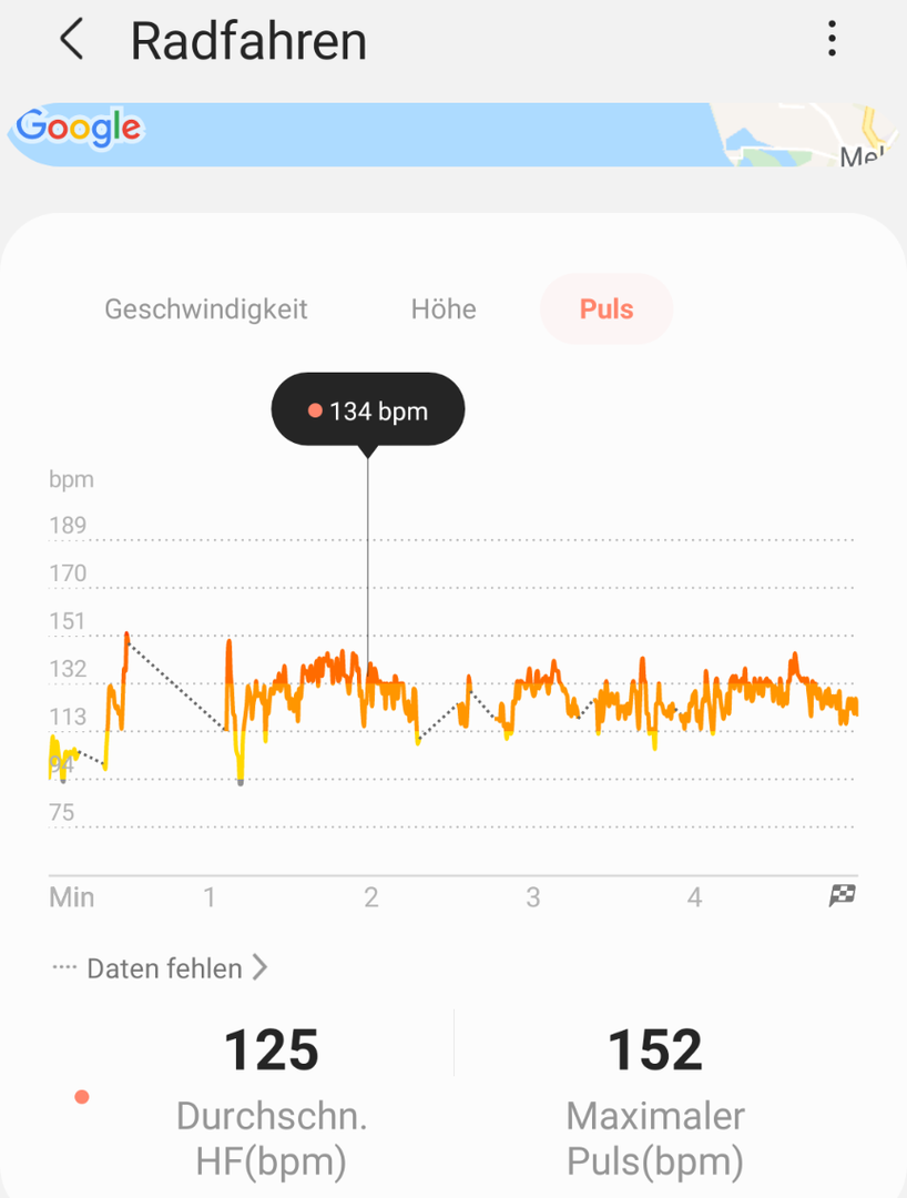

Heute mal wieder die eingebaute App getestet.
Man könnte ja meinen ein Update bringt Verbesserung.
Uhr mit Radcomputer funktioniert ja Einwandfrei.
Die App ist wohl noch schlechter geworden.
War nur ganz gemütlich Einkaufen.
Puls irgendwo um die 120 gefühlt über die meiste Zeit.
