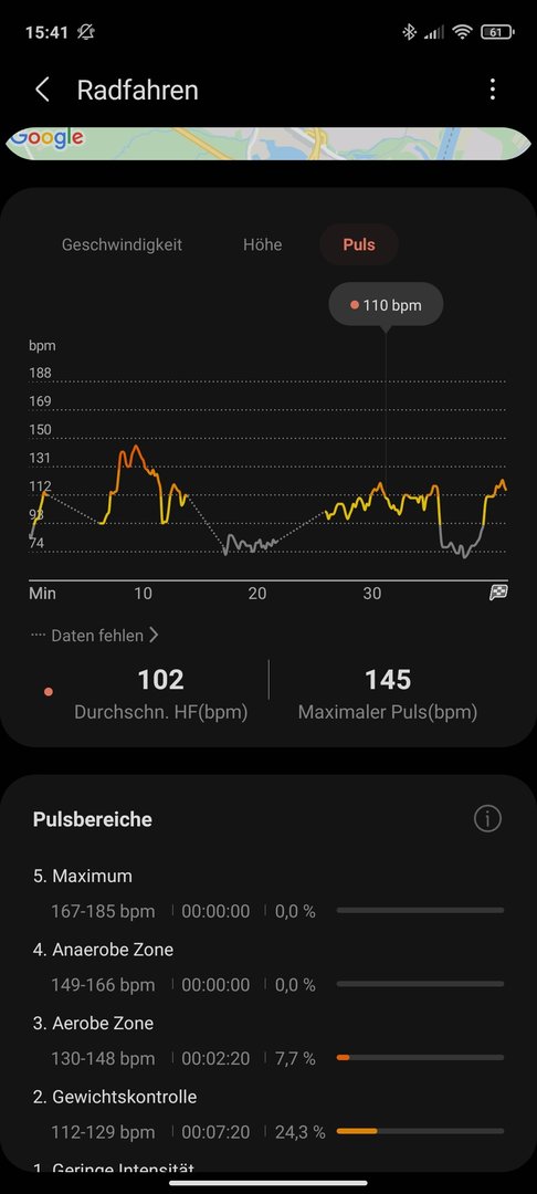

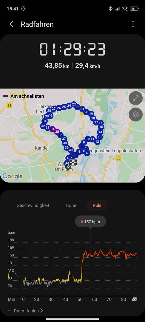

Hallo zusammen.
Ich hab beim Radfahren probleme mit der Messung der Herzfrequenz.
Bei der 2/3 meiner Fahrten hab ich Lücken in der Aufzeichnung oder völlig falsche Werte.
Als Beispiel 2 Screenshots.
Läuft das bei euch einwandfrei?
Hattet ihr das Problem auch schon und irgendwie beseitigt?
