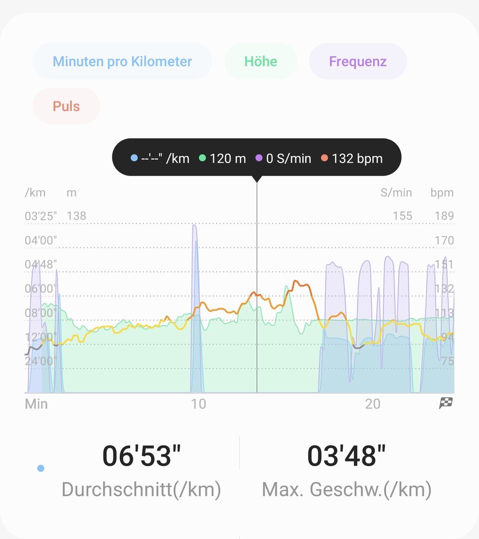

Das mit dem Laufen habe ich ja auch schon alles probiert aber ist es da bei Euch nicht auch so, dass da gar keine Position aufgezeichnet wird sobald man schneller unterwegs ist.?
Anbei ein Laufaufzeichnung die ich vorhin mit dem Rad gemacht habe. Nur wo ich stand, sind Positionen aufgezeichnet worden.
Alles sehr suspekt ;)
