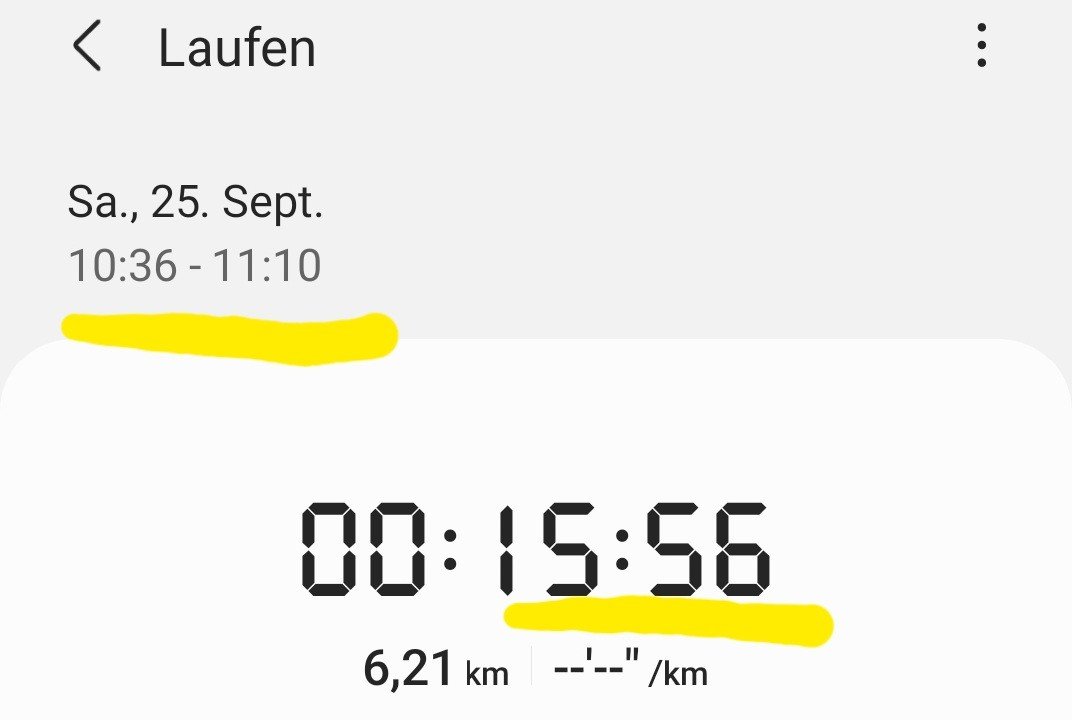

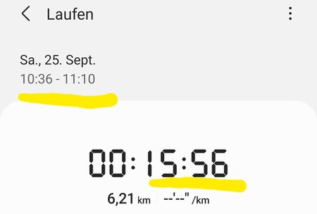

@Soja1973 Exakt. Bei mir heute auch wieder. Heute stimmt die Höhe mal (wie macht die Uhr das bloß, dass sie die gleiche Strecke mal korrekt erkennt und mal 130m oder 30m zu tief legt???). Aber auch wieder der notwendige "Aufweckeffekt" für einigermaßen passende Ansagen. Dafür ist die Zeiterfassung heute mal wieder bei 15:56 Min stehen geblieben - hat aber natürlich fleißig auch weiter die Gesamtzeit angesagt km für km...
Kurz: So ist das ein ziemlich unbrauchbarer Murks.
Pool
Die Zeiterfassung bleibt stehen? Beim Laufen oder welchem Workout bzw. irgendwie replizierbar?
Hatte ich bis dato noch nicht, wäre aber wahrscheinlich ein Grund gleich wieder zurück zu schicken.
@Soja1973 Habe ich doch schon mehrfach geschrieben, sehr reproduzierbar. Passiert bei ca jedem dritten Lauf im Workout Laufen.
Die erfasste Zeit bleibt bei rund 16 Minuten einfach stehen. Die Uhr erfasst aber die restlichen km weiter und sagt auch nach den 16 Minuten jeden km weiter fleißig die Gesamtzeit an.
@aiea hatte ich bis jetzt überhaupt nicht und ich gehe täglich 5-10 km joggen, das Gassi-gehen wird auch automatisch aufgezeichnet (funktioniert übrigens besser als bei Apple). Habe die seit Dienstag, werde sie noch ausgiebig testen.
So schaut das dann aus

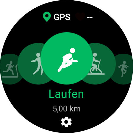

@aiea wie startest Du das Workout?
@digi So wie man das schon immer macht. Über die Kachel Mehrfachworkout, dann Laufen. (also keine automatische Workouterkennung).
Wie gesagt, manchmal funktioniert es ja auch komplett, manchmal funktioniert der Puls nicht, manchmal stimmt die Höhe nicht, manchmal bleibt die Zeit stehen. Und das passiert meistens dann, wenn sich die Uhr verschluckt und anfängt die Ansagen zu spät zu machen. Das kuriose daran ist ja, dass die Zeitansagen (Gesamtzeit) weiter je km kommen und auch bei der Uhrzeit sieht man ja die Gesamtdauer.

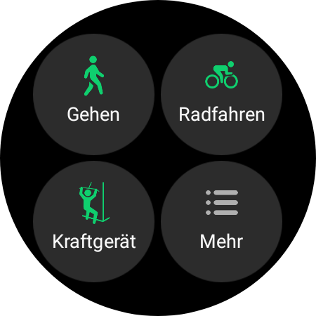

@aiea Was ist ein Mehrfachworkout?

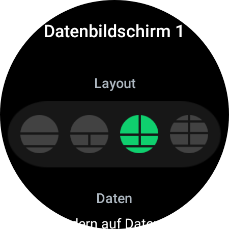

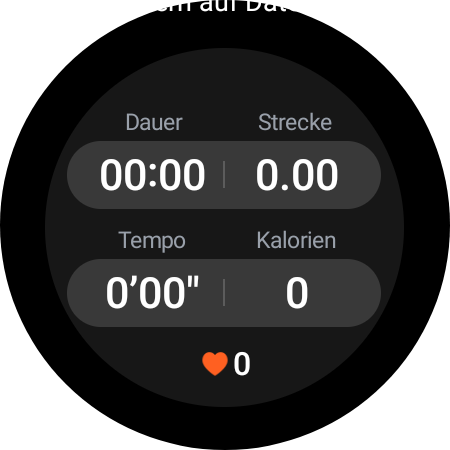

@Soja1973
Wenn du in der Workoutauswahl bist unten auf das Zahnrad -Workoutbildschirm -Datenbildschirm 1 -Layout wählen und bisschen runter scrollen uns da dann das gewünschte Feld abtippen und die Anzeige auf welche auch immer du magst ändern
Das geht für so ziemlich jedes Workout die Anzeige anzupassen, auch wenn nicht für jedes jede Anzeige auswählbar ist. Schritte zb nur bei gehen, wandern und laufen

Wow, das ist ja wirklich klasse und genau die Felder die ich brauche.
Bei Apple muss man unzählige Apps runterladen um die Funktionen welche bei Samsung von Hause aus möglich sind zu bekommen.
Das ist die Kachel "Mehrfachworkout"

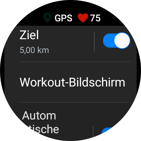

@aiea ist schon merkwürdig, warum die Zeit beim Workout einfach stehen bleibt, das Problem hatte ich noch nie. Pulsaussetzer und falsche Höhenangabe aber schon.
Als ziel hast du 16 min aber nicht eingestellt, oder?
