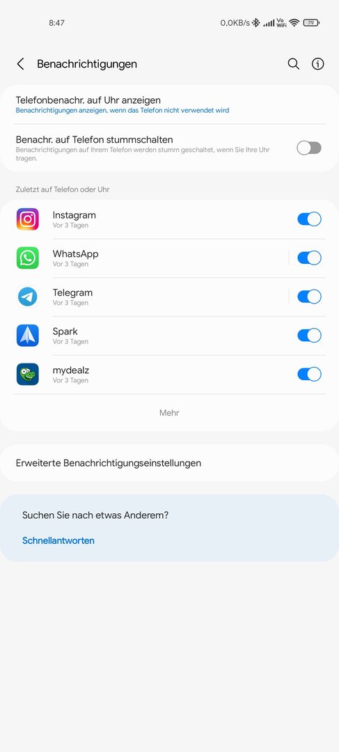

also bei mir gehen seit 3 Tagen alle Benachrichtigungen nicht mehr. Ich habe nichts an beiden Systemen geändert. Woran könnte es liegen?
@DonWoj hast Du die Uhr mal neu gestartet? Kann sein, dass sich was im Hintergrund aufhängt hat.
bewirkt leider gar nichts. Watch hat von Anfang Dezember bis vor 3 Tage tadellos mit meinem mi 11 ultra funktioniert und jetzt eben nicht mehr 🤔

es funktioniert einfach von jetzt auf nachher nicht mehr. Google Play Benachrichtigung wurde angezeigt, alle anderen bleiben aus. Handy vibriert, Uhr macht nichts.
Reboot hat übrigens tatsächlich geholfen, dachte zuerst das einfache ausschalten wäre genug.
