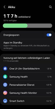

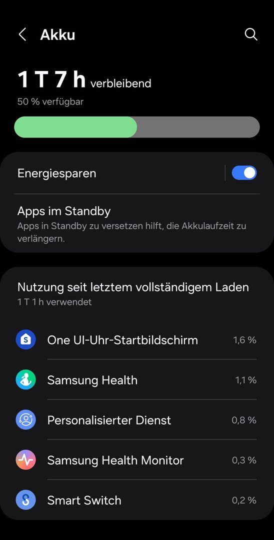

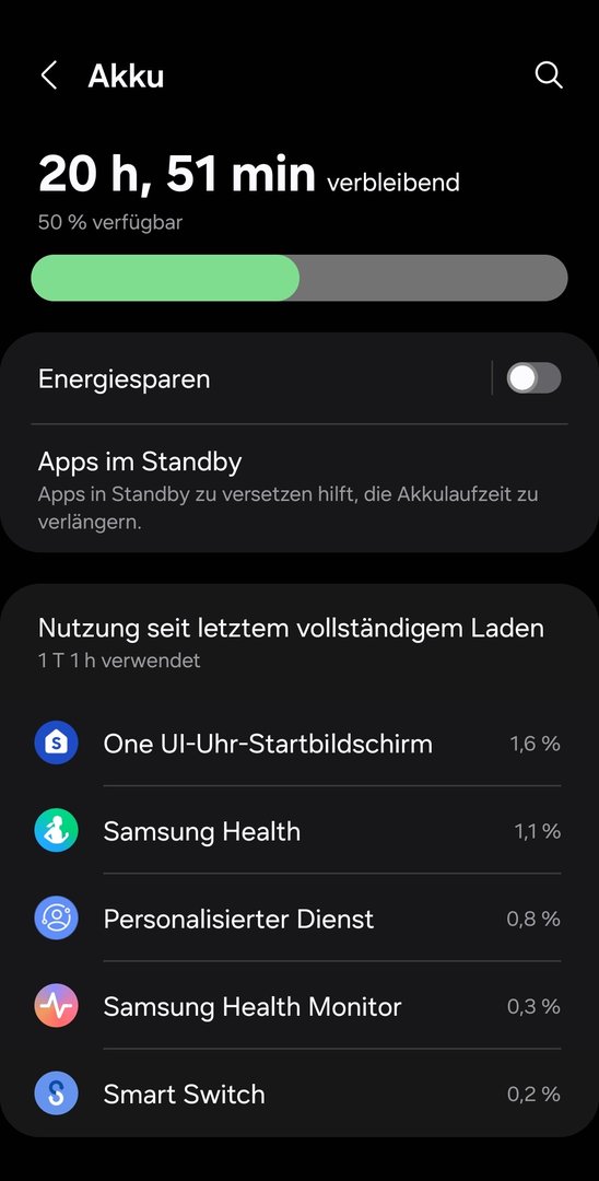

So... das Problem war dauerhaft..
Meine Lösung: Reset!
nach dem ich die zurückgesetzt und als neue Uhr konfiguriert habe, ergibt sich nun folgende Laufzeit: knapp 2 Tage
und bei eingeschaltetem Energiespaarmodus sogar über 2 Tage
Obwohl es Luft nach oben gibt, bin ich zufrieden 😁
