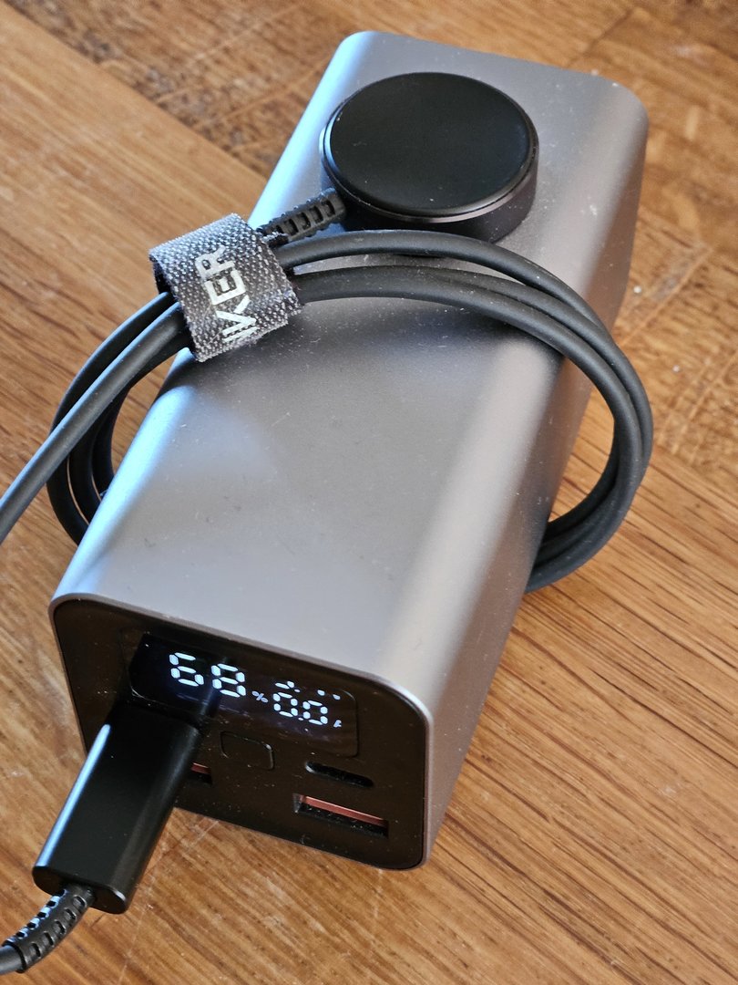

Habe mir ne eigene Powerbank mit Ladefunktion für die Watch 7 gebastelt. Den Ladepuck hab ich einfach mit etwas Doppelklebeband fixiert:
Reaktionen: hufnagel und HCD
@lucky0311
Laut Frage vom TS geht's ja um eine Möglichkeit kabellos per (kompatibler) Powerbank zu laden. Falls ich es richtig verstanden habe.
Du lädst doch aber ganz normal über den Ladepuck, also mit Kabel.
