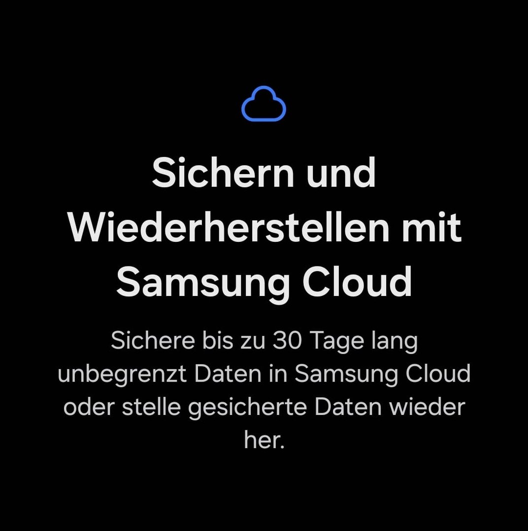

"Samsung Cloud-Sicherung"
Daten eines Smartphone, Smartwatch oder Tablets lassen sich sämtliche Daten seiner Geräte temporär bis zu 30 Tage lang in der Samsung Cloud sichern und daraus auch wiederherstellen.

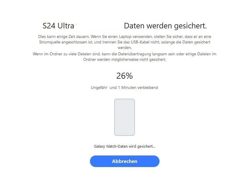

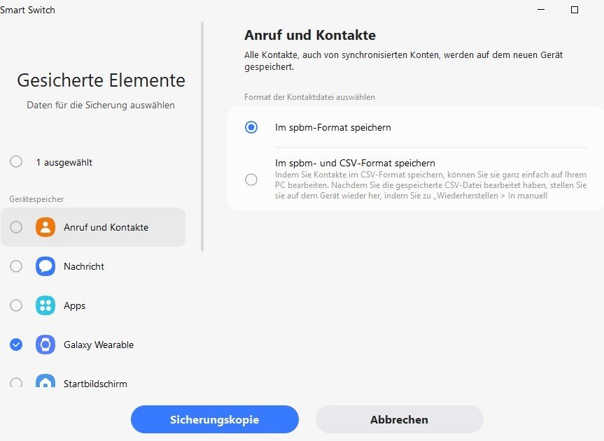

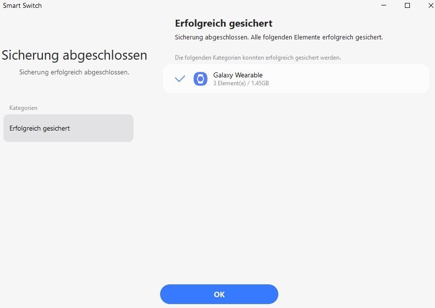

wie soll das gehen, Smart Switch sichert doch Handy-Daten
Aus der Handy Samsung Cloud-Sicherung die Galaxy Watch Sicherung mit Smart Switch
extern auf PC speichern.
Samsung Handy über USB C mit Windows PC verbinden.
-> PC Smart Switch starten
-> Sicherungskopie
-> Gesicherte Elemente aus der Sicherung auswählen
-> Sicherungskopie
-> Datensicherung wird vorbereitet, Datenlisten werden geladen
-> Galaxy Watch-Daten wird auf PC gesichert
-> Sicherung abgeschlossen

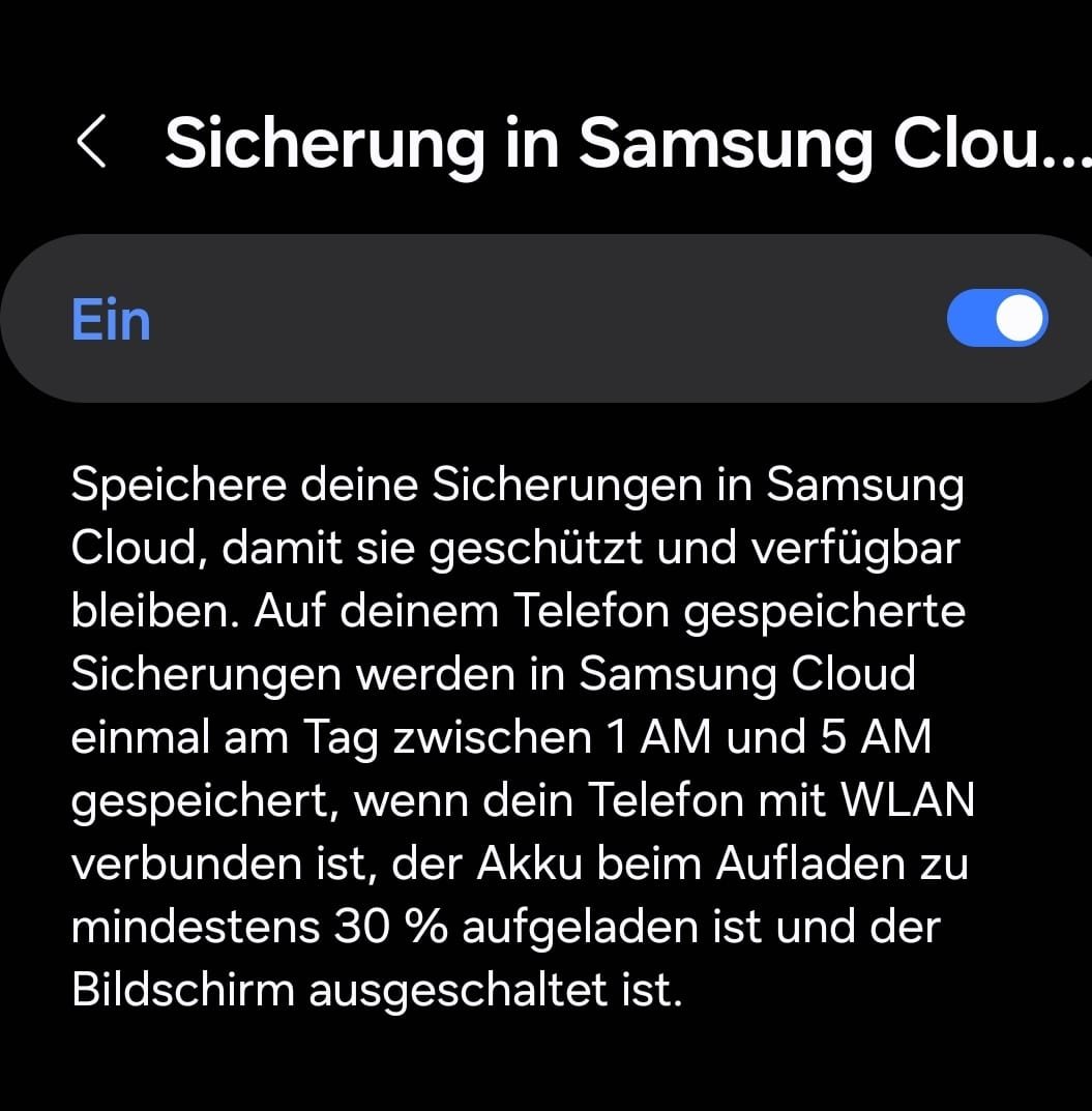

Wenn "Sicherung in Samsung Cloud speichern" aktiviert ist.
.. Auf deinem Telefon gespeicherte Sichererung werden in der Samsung Cloud
einmal am Tag zwischen 01.°° und 05.°° gespeichert,
- wenn dein Telefon mit WLAN verbunden ist,
- der Akku mindestens 30% aufgeladen ist und
- der Bildschirm ausgeschaltet ist.
