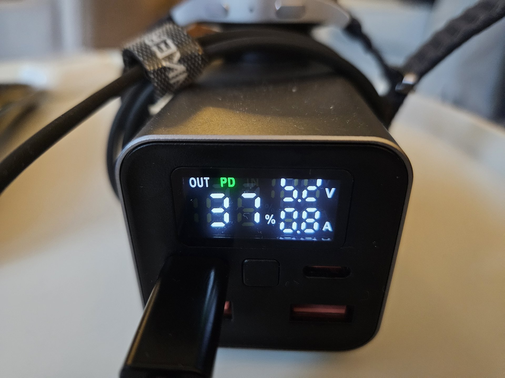

Meine Watch 7 44 BT lädt bestenfalls mit 5,2 V und 0,7 - 0,8 A, also etwa 4 Watt und braucht für die volle Ladung etwa 1 Std. 20 Min. Der Ladepuk schafft keine 15 Watt, ich weiß nicht, was diese Angabe von Samsung bringen soll...
Reaktionen: AmenophisIV und Schinkenhörnchen
