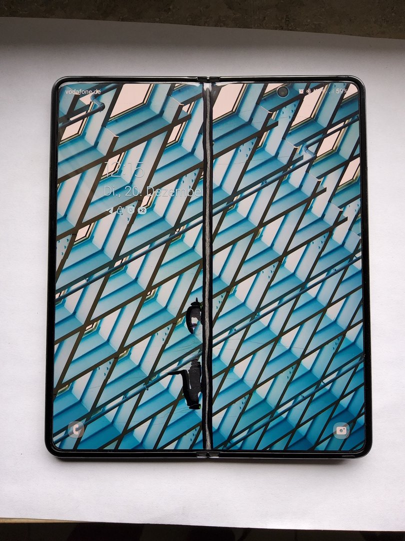

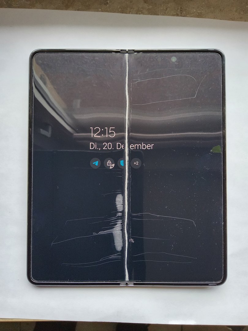

Das beschriebene leise Knacken beim Aufklappen hatte ich auch fast von Anfang an. Gestern Abend auf der Couch dann entspannt das Display aufgeklappen wollen und dann hat es mal ordentlich laut geknackt. Et voila - Display entlang der Falte gerissen und laut Samsung CSP Schwalbach kein Garantieschaden🥰
  • Wow
Reaktionen: Hego.dmsk, ahlutum, bbfh und 3 andere
Dann ist man froh über Care+. 🤬
Aua, das tut ja beim Ansehen der Fotos schon weh. Hattest du Samsung Care nicht abgeschlossen?
Gab es vorher Anzeichen, oder kleine Risse auf dem Display, außer dem knacken?
Um so mehr bin ich froh, dass ich mein Knacken dank Displaytausch aktuell los bin und beruhigt doch etwas. Was keine Garantie sein muss, dass dies nicht auch mir irgendwann passieren kann.
