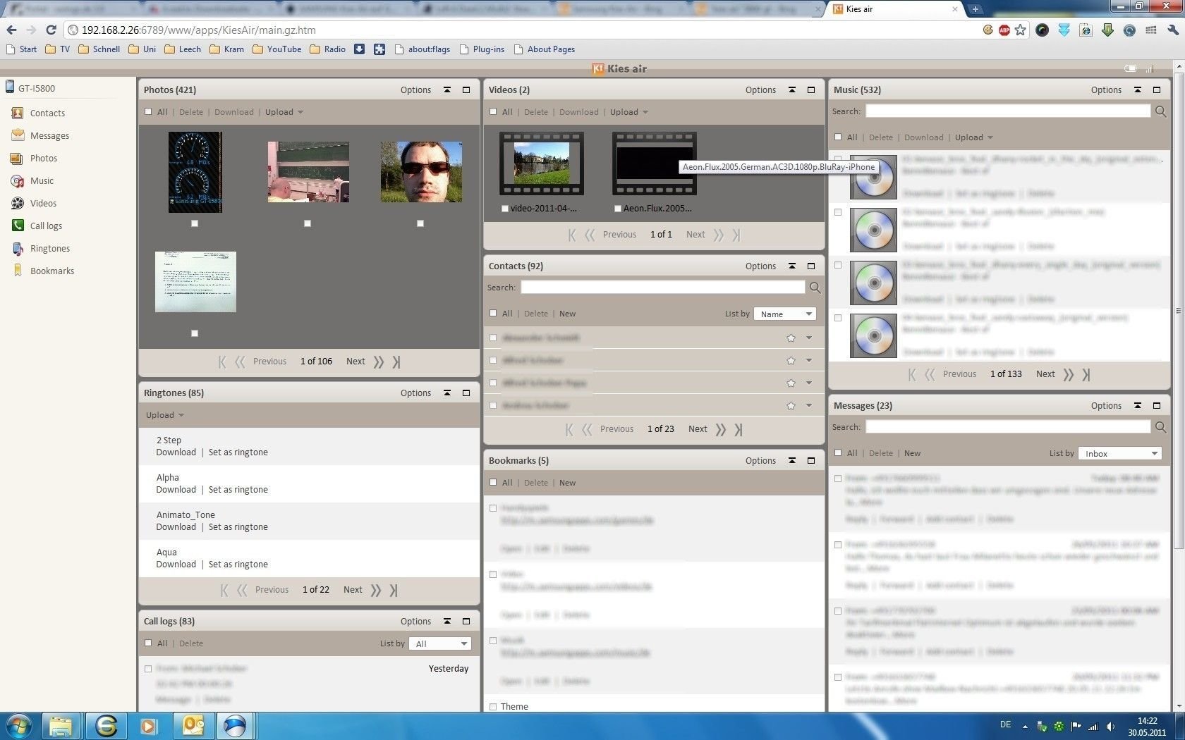

Hi,
seit ein paar Monaten gibts ja Samsung Kies Air für das Galaxy S i9000.
Gibt es eine Möglichkeit die App auch auf dem Galaxy 3 i5800 zu installieren?
Die Firmware von Galaxy S und Galaxy 3 sind ja fast identisch..da müsste es doch eine Möglichkeit geben..
Man könnte die App ja auch downloaden und extern auf dem Gerät installieren?!
Maxomix schrieb:
Hi,
Downloaden und probieren: xda-developers - View Single Post - [News] Samsung Kies Air :biggrin:
Reaktionen: Maxomix
1A, läuft!
