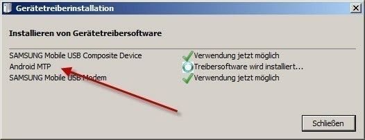

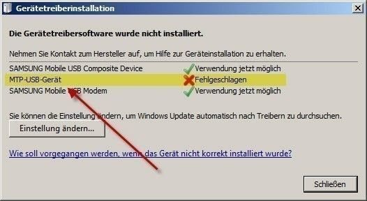

Ich habe mal versucht, dass Treiberpaket allein zu installieren, dann kommen diese Meldungen, siehe Anhang - kann damit jemand etwas anfangen???

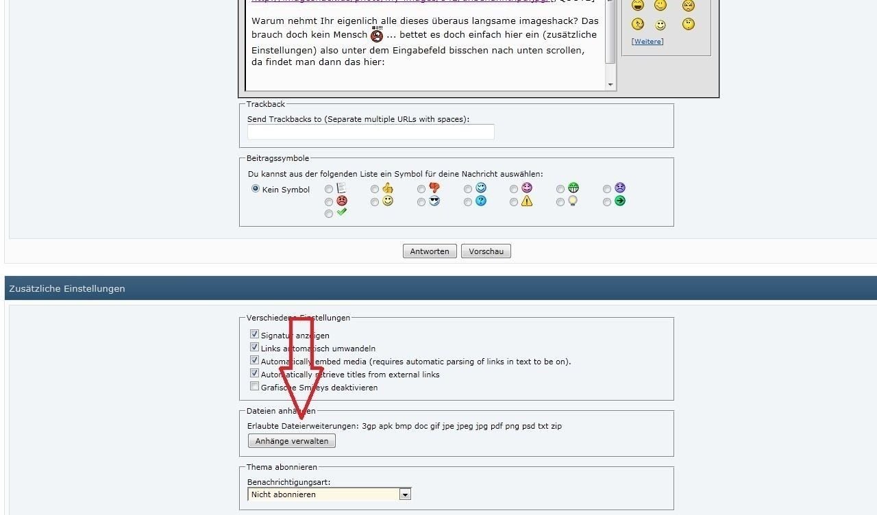

Warum nehmt Ihr eigenlich alle dieses überaus langsame imageshack? Das brauch doch kein Mensch :cursing: ... bettet es doch einfach hier ein (zusätzliche Einstellungen) also unter dem Eingabefeld bisschen nach unten scrollen, da findet man dann das hier ... siehe unten
Oder nimmt nen anständigen Bildhoster wie zum Beispiel Bilder hochladen - abload.de
