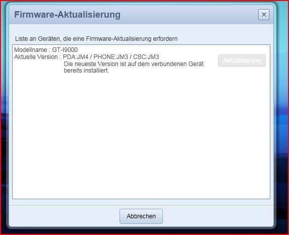

Hallo zusammen!
Ich habe heute morgen davon erfahren das es endlich Android 2.2 fürs i9000 gibt
also habe ich schnellstens Kies installiert. Alles gut so weit es erkennt das gerät sofort alles toll!
Aber dann wenn ich auf Firmware-Aktualisieren Klicke bekomme ich die Meldung:
PDA:JM4 / PHONE:JM3 / CSC:JM3 = Neuste Version laut Kies
Aber die neuste ist doch PDA:JPO / PHONE:JPP / CSC:JP3. oder ???
https://www.android-hilfe.de/attachment.php?attachmentid=17558&stc=1&d=1288970558
Kann mir jemand sagen ob ich einen Fehler mache oder Kies mal wieder ?
Vielen dank schon mal im Vorraus.
Gruss Minimohoho

Branding?
