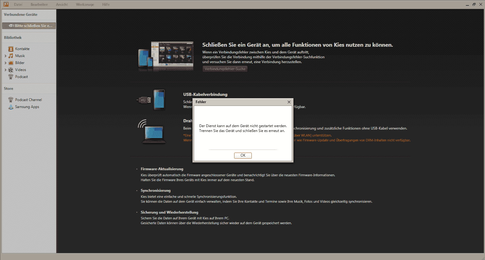

Ich habe gerade vorher KIES installiert und wollte jetzt gerade mein S2 anschließen, doch es wird nicht erkannt sonder es steht nur eine Ewigkeit da:"Verbindung wird hergestellt". Allerdings geht dies eine weile, dann kommt die Fehlermeldung im Bild unten.
Daten meines S2:
Kernel: CF-Root-Kernel: CF-Root-SGS2_XW_NEE_KI4-v4.1-CWM4.zip
Android version: 2.3.4
Buildnummer:GINGERBREAD.XWKI4
Hat jemand ne Ahnung was ich tun soll, damit es wieder funktioniert ?

War ja klar sobald ich nen Thread erstellt hab, funktionierts...habs jetzt einfach eingesteckt und plötzlich gings doch tja eben typisch Kies.
