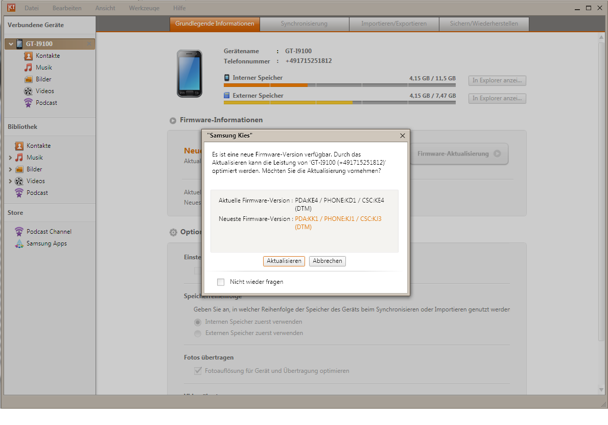

Ich hänge mich hier mal an, das Problem klingt ähnlich. Ich bekomme zwar das SII mit Kies (Win7, Kies 2.1.0.11095_121_6) verbunden, Kies erkennt auch, dass es ein Firmware-Update gibt:
http://www.rrr.de/~toscha/firmware-update-sII.png
Nach dem Start des Update kommt dann aber folgende Fehlermeldung:
Das SII ist natürlich gerootet, am Handy, Display ist eingeschaltet, kommt aber keine Abfrage o.ä.
Irgendeiner eine Idee, was das sein könnte?

@toscha42: Ist nur eine Vermutung, aber scheint, dass bei dir die Admin Rechte fehlen. Vielleicht mal Kies "als Administrator ausführen".
Reaktionen: toscha42
Ist eine naheliegende Vermutung, sicher. Ich hätte aber dazu schreiben sollen, dass ich Admin-Rechte habe auf dem PC, und Kies zur Sicherheit auch noch als Administrator gestartet habe.
Das Problem ist, ich bekomme das SII an keinem der anderen beiden Rechner im Haus überhaupt verbunden; da scheitert es in beiden Fällen hartnäckig an der Installation der MPT-Treiber.
Ciao
Toscha
Auch noch eine Vermutung, eine Internetsecurity oder AV Programm, hat während der Installation von Kies eine Berechtigung oder oder...
