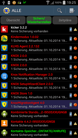

Hallo Gemeinde,
ich habe mich jetzt nach langem hin und her entschieden wegen der sdcard Problematik doch zu rooten.
Habe die CF-autoroot mit Odin geflasht (nach Anleitung von hier).
Nach dem Reboot war die super su vorhanden und root funktioniert. Der Aufforderung Knox einzufrieren bin ich nachgekommen.
Habe aber jetzt sporadische reboots, muss aber danach die SIM nicht entsperren.
Mit Titanium backup habe ich jetzt die restlichen Knox 2.0 Anwendungen eingefroren. Kein Erfolg.
habe ich was übersehen oder muss ich noch was tu?
Danke schon mal,
Olli
Falls du eine Custom-Recovery hast, wipe dein Davlik Cache und lass Knox mal laufen.
Reaktionen: quadolli
kein Custom-Recovery, nur cf-autoroot durchgeführt.
Habe jetzt mal Testweise Knox über TiBackup wieder aufgetaut.
Olli
Nachtrag: mit aktiven Knox keine Abstürze mehr.
2.Fehler......
es wird überall das deinstallieren empfohlen.
jsl schrieb:
2.Fehler......
Welche von denen sollte ich den löschen.
Würde da erst die Apps sichern und dann runterschmeißen.
Danke
Olli
