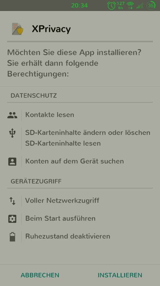

Jetzt komm ich nicht weiter: wenn ich eine apk installieren will, z. B. In xposed (Screenshot) kann ich nicht mehr auf installieren klicken... Abbrechen funktioniert. Auch über Team viewer oder Myphone bzw mit USB Maus funktionierts ebenfalls nicht. Weiß da jemand Rat?
Cf.lumen oder eine andere App die die Helligkeit steuert? Ist ein Sicherheitsfeature von Android. Das heißt ein Overlay auf dem Bildschirm verhindert das du auf installieren klicken kannst.
Der Blaulicht Filter war's.... Besten Dank!
