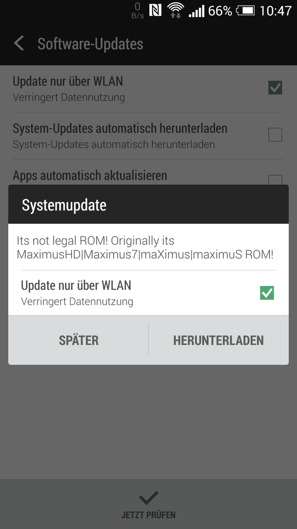

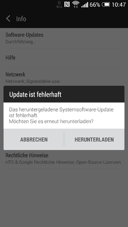

Moin, seid heute morgen wird mir ein Update angezeigt, kann es jedoch nicht runterladen.. ...siehe Bilder!
Weiß jemand wie/wo oder was für ein Update das ist :confused2: denn selbst hier findet man keine Infos zum Update: [ROM] MaximusHD | 42.0.0 | Android 4.4.3 KitKat | Sense UI 6.0 | Fast&Stable | Custom OTA Updates | 6.06.401.1 | Online - xda-developers
Kann es ja leider nicht Downloaden.... da "not legal" ROM bei mir steht...:winki:
Dabei habe ich sie geflasht wie jede andere ROM auch ...
EDIT1:
Oder gibt es ein Update von HTC selbst und ich kann es nicht runterladen da ich keine Stock Rom habe mir es aber angezeigt wird, weil ich SuperCID habe?
EDIT2:
Jetzt habe ich die Rom erneut geflasht und nun wird mir kein Update mehr angezeigt! Muss man nicht verstehen oder?
