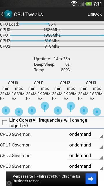

Wo tritt das Hakeln auf? Es kann sein, das beim Flash die CPU nicht richtig eingestellt wurde. Lade dir mal am besten Trickster Mod oder spass und überprüfe die Clocks
Ich wollte aus dem Store die blaue Uhr mal runterladen, und das geht auch, sobald ich auf install gehe, kommt fail. Das hakeln, so, Bein scrollen. Habe heute etwas Billard gespielt, und das war schon heftig.
Bei den Einstellungen der cpu hab ich alles eigendlich auf stock gestellt.
Gesendet von meinem HTC One mit der Android-Hilfe.de App
Das mit dem Store: Es kann sein, das das File fehlerhaft ist

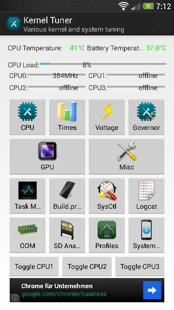

Mit Kernel: Ich meinte Lade dir mal nen Kernel Tuner ausm PlayStore und überprüfe mal die Settings
So, hier
