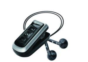

utakurt schrieb:
Ich hätte das hier (ist aber aus 2007 - (weil ich nicht sagen kann, wie der Akku da noch drauf ist, verlaufe ich es lieber nicht) - extrem klein und als spezielles Feature:
Man kann damit auch FM-radio hören (hat FM radio integriert :ohmy:, trotz extrem kleiner & kompakter Bauweise)
Itech Clip Music 801 Bluetooth Stereo Headset EDR- UK | eBay
Noch zu gross... Sony MV600
Sony Ericsson MW600 HiFi Bluetooth Kopfhörer mit UKW: Amazon.de: Elektronik
auch mit RDS-Radio und Kopfhören (die man aber weglegen kann...ziemlich mieser Sound...)
