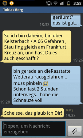

Ich habe heute im Stau gestanden, und habe einen Kollegen vorgewarnt per SMS, der auch die gleiche Strecke fährt. Wir haben dann hin und her geschrieben insgesammt 17 Konversationen. Bei dem Letzten, welcher von der Kollege kam, ist die MMS Vermerk da. Sein Handy ist iPhone. Oder diese MMS wurde von mein Gerät aus umgewandelt?
Ich habe auch einen Screenshot hier ... mal den Thread ein wenig aufzupeppeln...
Gesendet von meinem GT-I8160 mit der Android-Hilfe.de App
