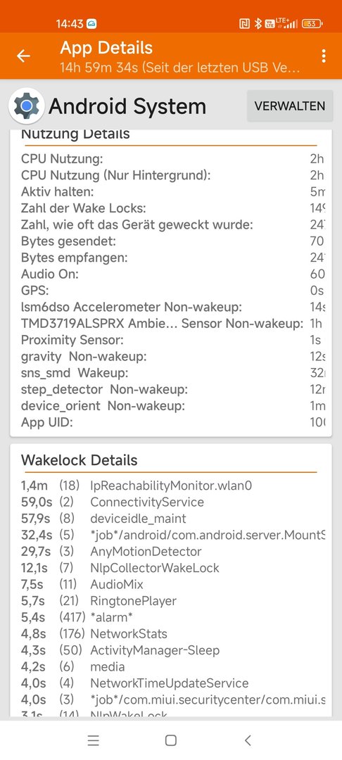

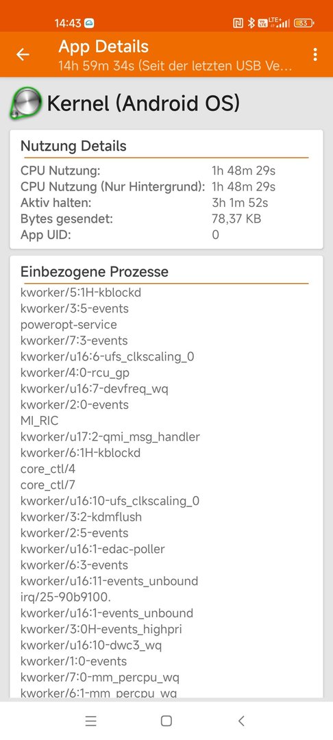

Kann jemand sagen wie man die wakeloks identifizieren kann
