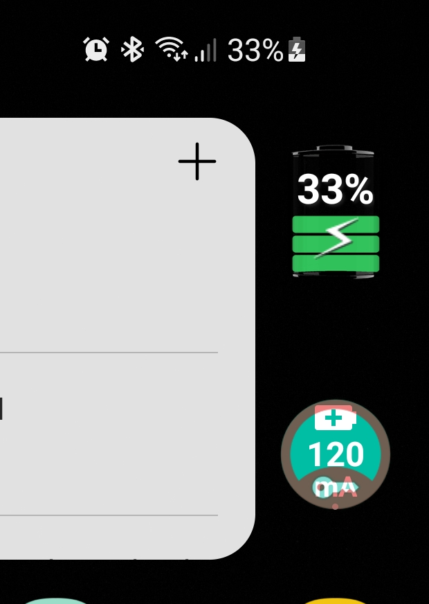

Installiere dir doch mal eine App, die dir auch den Ladestrom anzeigt. Ampere kann das doch ganz gut, sogar mit widget auf dem Schirm.

Ja, das ist das Ampere, was auch bei mir läuft.
Die mA-Anzeige wird Orange beim entladen. Habe ich schon ewig, dieses Mini-1x1-Widget.

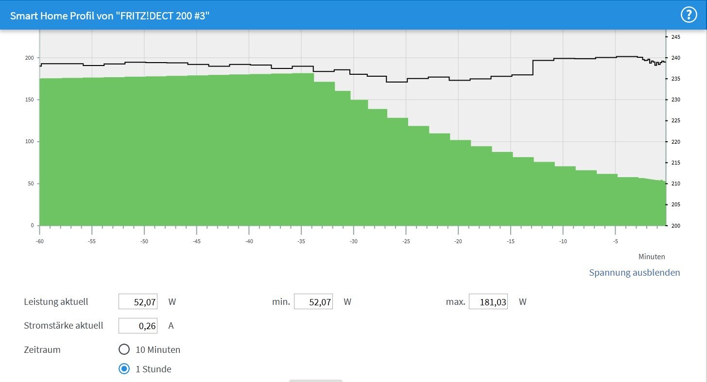

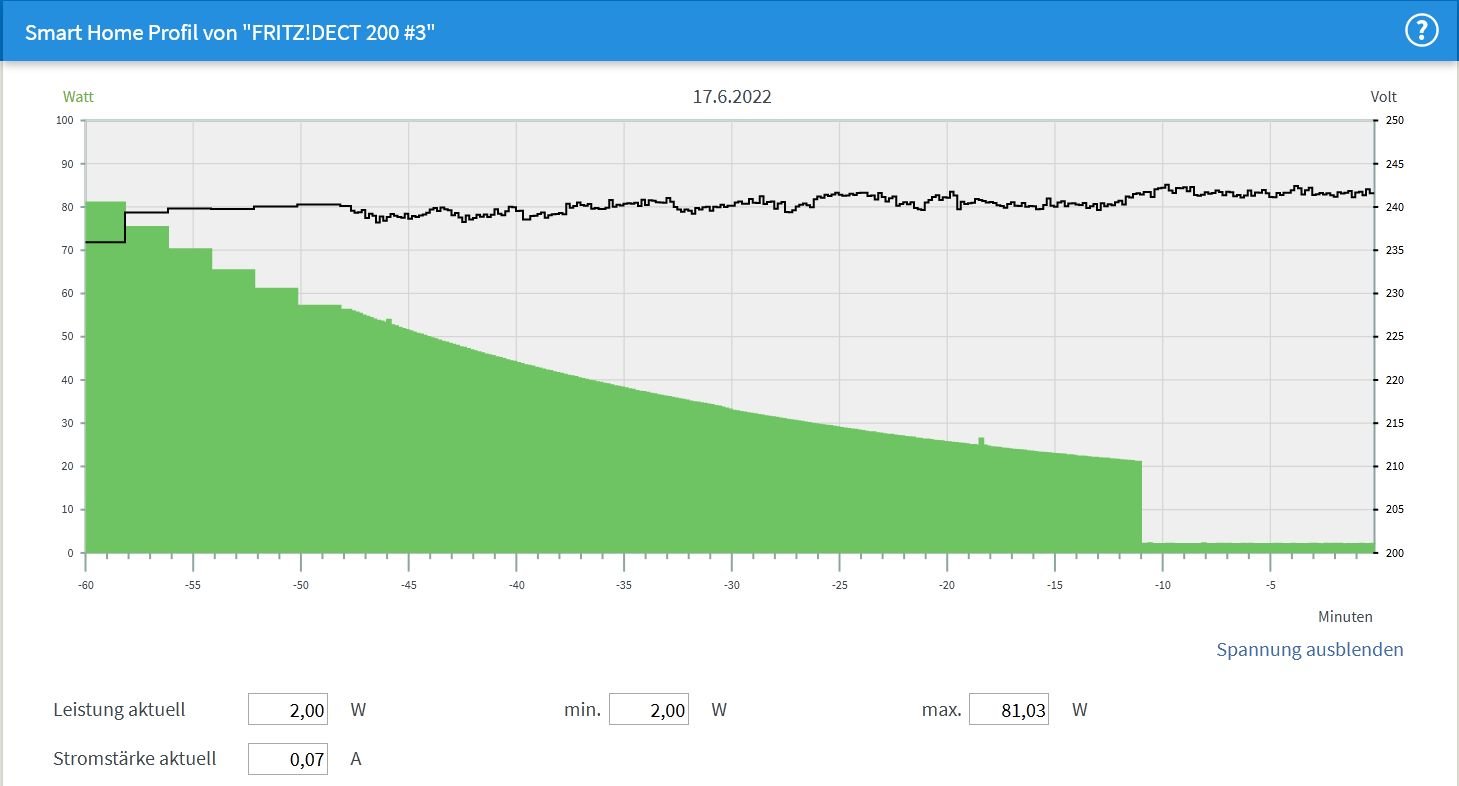

Ich habe ein E-Bike-Akku mit 550Wh aufgeladen und den Ladevorgang mit der Energieanzeige der Fritzbox-DECT-Steckdose protokolliert.
Gut 20min nach 100%-Anzeige ging immer noch Ladung in den Akku, bis das Batteriemanagement ans Ladegerät meldet, das es langt.
Das gleiche habe ich mit einem 15A-Akku eines E-Scooter gemacht.
Da ging nach 100% sogar zwischenzeitlich das Display aus, nachdem der Akku angeblich voll war, aber immer noch weiter geladen wurde.
(Rote LED am Lader)
Damit findet eine Akkuanzeige den oberen Totpunkt für eine etwas bessere Anzeige.
hast du beim Smartphone oft genau so.
Genau.
Entweder die Akkuanzeige steigt schnell an, bleibt ungewöhnlich lange auf 95% hängen, und springt beim tatsächlicen Ladeende auf 100%, was eingentlich sinnvoll wäre.
Oft steigt die Akkuanzeige, wie in meinen beschriebenen Fällen, linear auf 100% und suggestiert dem Anwender, der Akku ist voll, kannst den Stecker ziehen.
