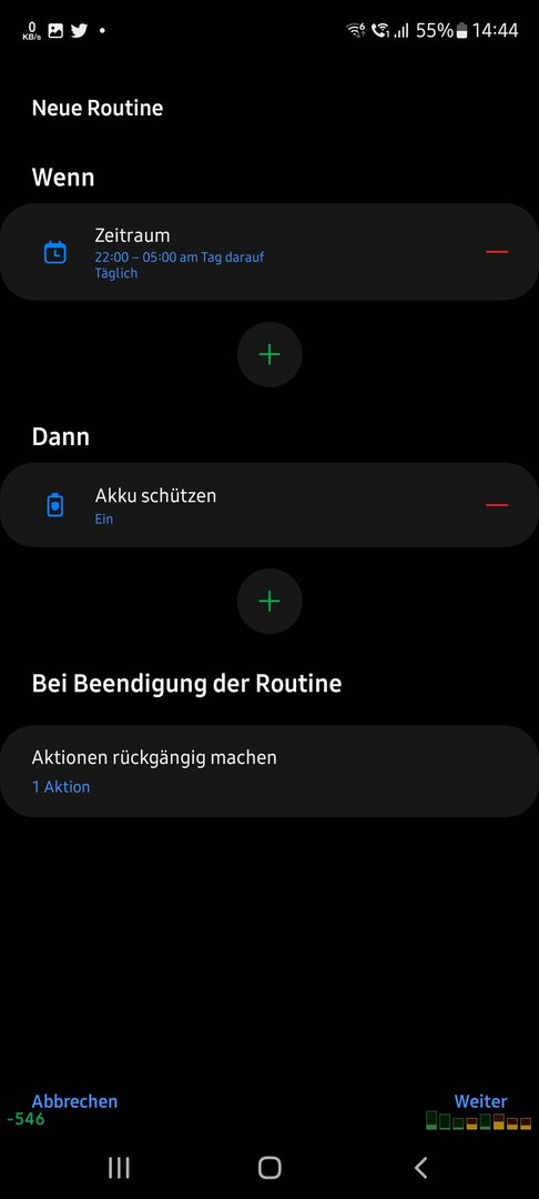

Man könnte auch versuchen, per Bixby Routinen das "Akku schonen" von z.B. 2100 bis 0400 einzuschalten. Der Rest auf 100% würde dann in der letzten Stunde getankt.
@stahly
Funktioniert mittlerweile auch
Reaktionen: AL66 und stahly
