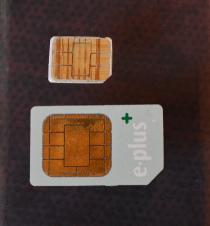

Hallo zusammen.
Da vor kurzem leider meine Mutter verstorben ist, habe ich eine ganze Menge Zeugs geerbt. Unter anderem auch ihr uraltes Siemens Handy, mit einer ebenso alten Simkarte. Ich würde mir gerne von dem Geld darauf ein paar Dinge im Playstore bezahlen. Problem ist nur, die Karte passt nicht in mein Smartphone. Ich weiß, dass man Simkarten eigentlich zuschneiden kann. Hab ich auch mit anderen Karten schon ein paar mal gemacht. Da waren aber die Kontakte auf der Karte schon kleiner, also was weg musste war nur Plastik. Bei dieser Karte ist aber allein die Kontaktfläche schon größer als meine Nanosim. Kann man die überhaupt noch passend schneiden ohne sie kaputt zu machen?

Hallo @Sossy,
ja, das geht nach wie vor, wichtig ist, dass der Mittelteil, also das große Rechteck in der Mitte, unbeschädigt bleibt. Der Rest ist unproblematisch.
Allerdings musst Du natürlich vorsichtig sein und es kann passieren, dass die Karte nicht mehr funktioniert:
https://dl1.netzwelt.de/pdf/sim-karte-schablone.pdf
Schreib doch den Provider an, der sendet Dir eine Ersatzkarte zu. Manchmal sogar kostenfrei.

@Sossy
alternativ gehst du in einen Handladen. Die haben meist eine Zange, dort wird die Karte eingelegt, einmal zusammengedrückt und die nanoSIM raus gestanzt.
Ist denn auf der Karte noch nutzbares Guthaben?

Hab es damals auch per Schablone gemacht,letztendlich aber doch eine neue kostenlos bekommen.
Auch im Geschäft kann man wegen Stanzen lassen fragen, allerdings die meisten verneinen schon deshalb weil es schief gehen kann.
Alternative kannst du dir auch eine neue Simkarte zuschicken lassen... bei meinem Provider kostet das nichts.
Mein Beileid übrigens.
was mir gerade einfällt.
Auf der Karte steht ja noch eplus.
Sie wird also sehr alt sein.
Gibt es nicht das Problem, dass alte SIM Karten eine andere Spannung brauchen und in Smartphones nicht nutzbar sind?
Reaktionen: Observer und Raz3r
So ist es. Die unterschiedl. SIM-Karten weisen Betriebsspannungen von 1,8 Volt bis 3 Volt auf und bei der ganz alten Kartengeneration von 5 Volt.
Reaktionen: rene3006 und Raz3r
@maik005
Ja, aktuell sind 1,8V Standard. Neue Karten sind aber abwärtskompatibel, alte Karten in neuen Geräten funktionieren hingegen nicht oder nicht fehlerfrei.
Wann das aber geändert wurde, weiß ich nicht. Denkbar wäre hier natürlich, dass die Karte noch aus dieser Zeit stammt. Siemens-Handy in Verbindung mit E-Plus-Karte klingt nach 2000er.

Man kann wirklich am Rand durch den Metallchip durchschneiden? Da hab ich jetzt etwas Bammel was kaputt zu machen.

Oje, das wusste ich auch noch nicht. Das Siemens Handy ist von 2004, die Karte dürfte auch aus der Zeit stammen.
dann würde ich eine neue Karte anfordern.
Sonst ist am Ende die Karte verschnitten/kaputt und du bekommst ggf. aus Gründen keine neue.
sind nur Kontakte, die kann man am Rand durchaus etwas wegschneiden.
Ist aber immer Risiko

Ja. Aber eben auch
Somit würde ich persönlich eine neue Karte ordern und es dann trotzdem versuchen. Alleine aus Neugierde.
Von DES-Verschlüsselung und USIM spreche ich jetzt erst mal gar nicht.
Und dass eine NANO-SIM ca. 12% dünner ist . . . . . könnte auch ein (mechanisches) Problem nach sich ziehen.
Mein Tipp ebenfalls: einfach den Betreiber kontaktieren.

Ok, ich überlege nun eher eine neue Karte zukommen zu lassen, bzw. das Guthaben einfach auszahlen zu lassen. Das mit dem Rumschnippeln trau ich mich irgendwie doch nicht bei dieser alten Karte.
IMHO eine sehr gute Entscheidung ;)
