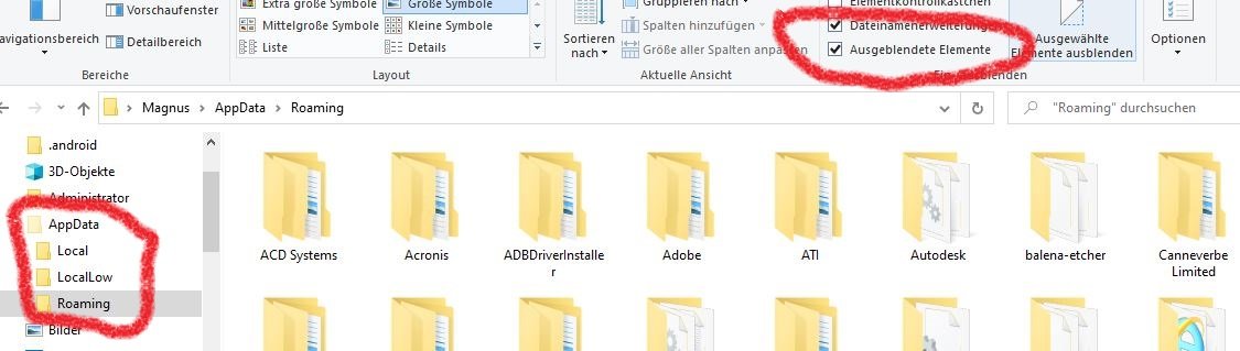

Die Einstellungen befinden sich meist in "Appdata"

Besser im Dateiexplorer %appdata% eintippen.
Sollte man aber nen Haken machen unter "Ansicht, damit man sich nicht verliert :)

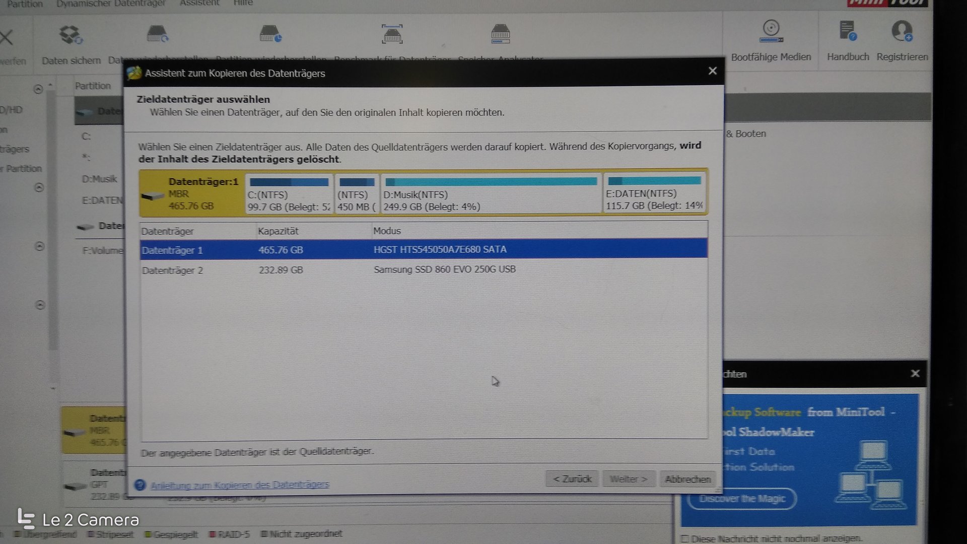

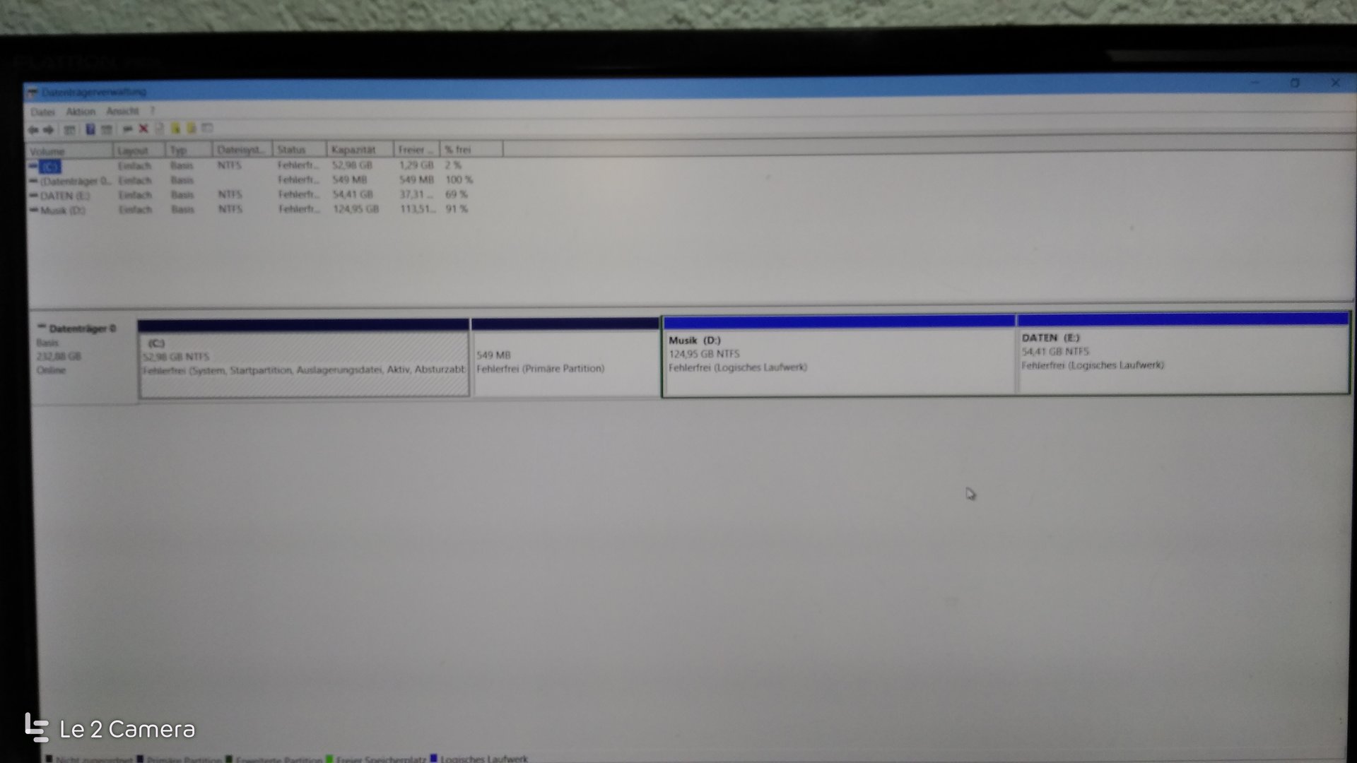

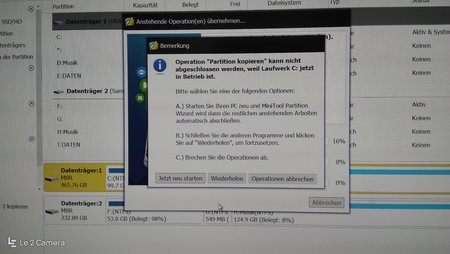

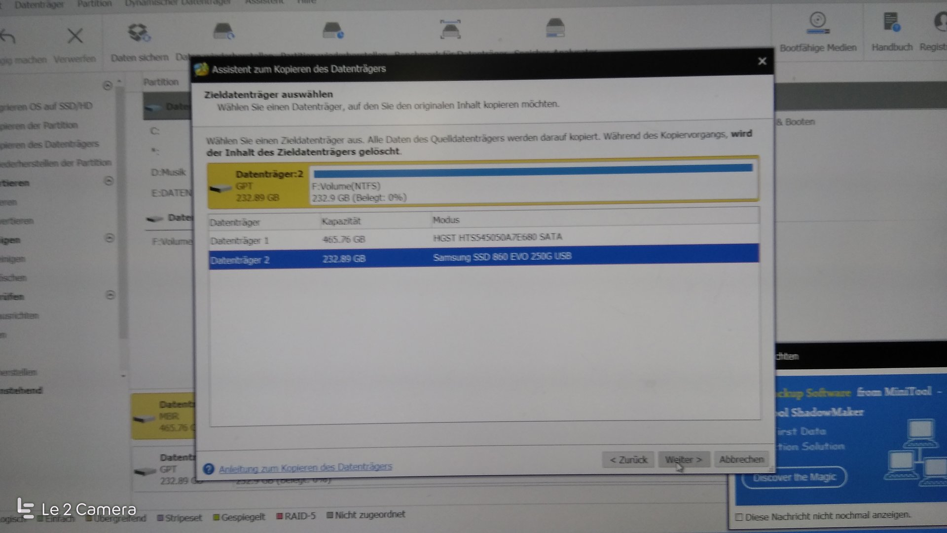

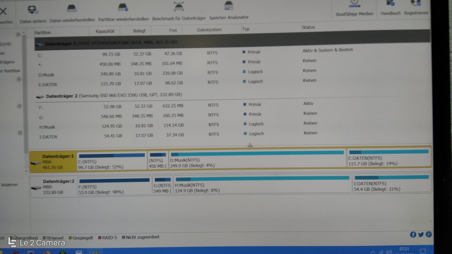

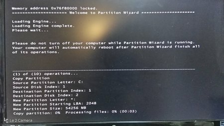

Anbei noch eine kleine Photoserie von einem Klonen das ich am Wochenende Privat gemacht habe.
Es wurde eine HDD mit 500GB auf eine 250GB Samsung SSD geklont da die Datenmenge ja nicht groß war.
Zusätzliches entfernen von ca 30GB Win Updates Sicherungen und das verkleinern der D: Partition, konnte ich C: um einiges anschließend vergrößern.
