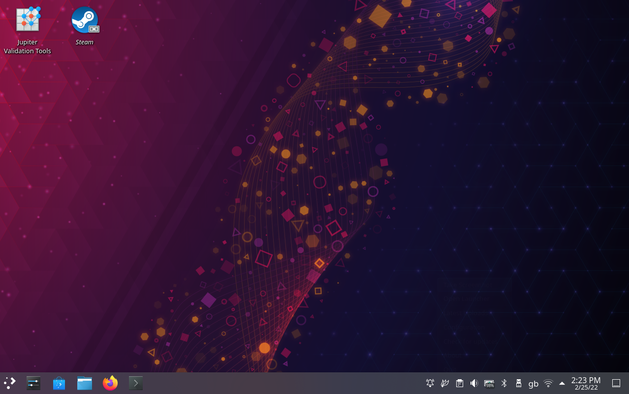

Das sehe ich anders. Auf Wikipedia ist zu lesen:
Auf der tragbaren Konsole Steam Deck kommt das auf Arch Linux und KDE Plasma basierte SteamOS 3.0 zum Einsatz.
KDE Plasma ist eine Desktop Umgebung. Jetzt ist nur die Frage, was mit basiert gemeint ist.
Schau dir mal den zweiten Screenshot an: SteamOS - Wikipedia
Das sieht mir gewaltig nach einer vernünftigen Desktop-Umgebung aus!

Ich habe jetzt auch herausgefunden, wie man beim Steam Deck auf die Desktop-Oberfläche kommt. Einfach die Ein-/Aus-Taste gedrückt halten und auf "Zum Desktop wechseln" gehen. Dann hat man einen vollwertigen Handheld-PC.

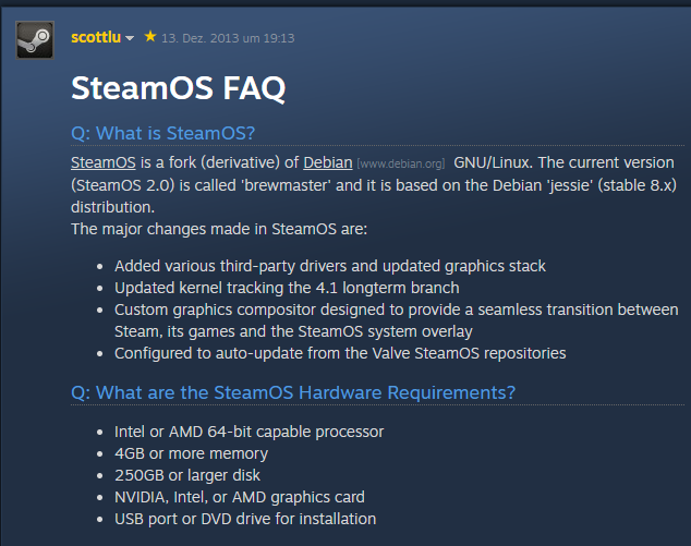

Dann hätte ich doch gerne mal den Link für die Iso für den PC von SteamOS 3.0, damit ich sie in meiner VM installieren kann.
Danke.!
Das ist aber nicht SteamOS 3.0, sondern das alte SteamOS.
