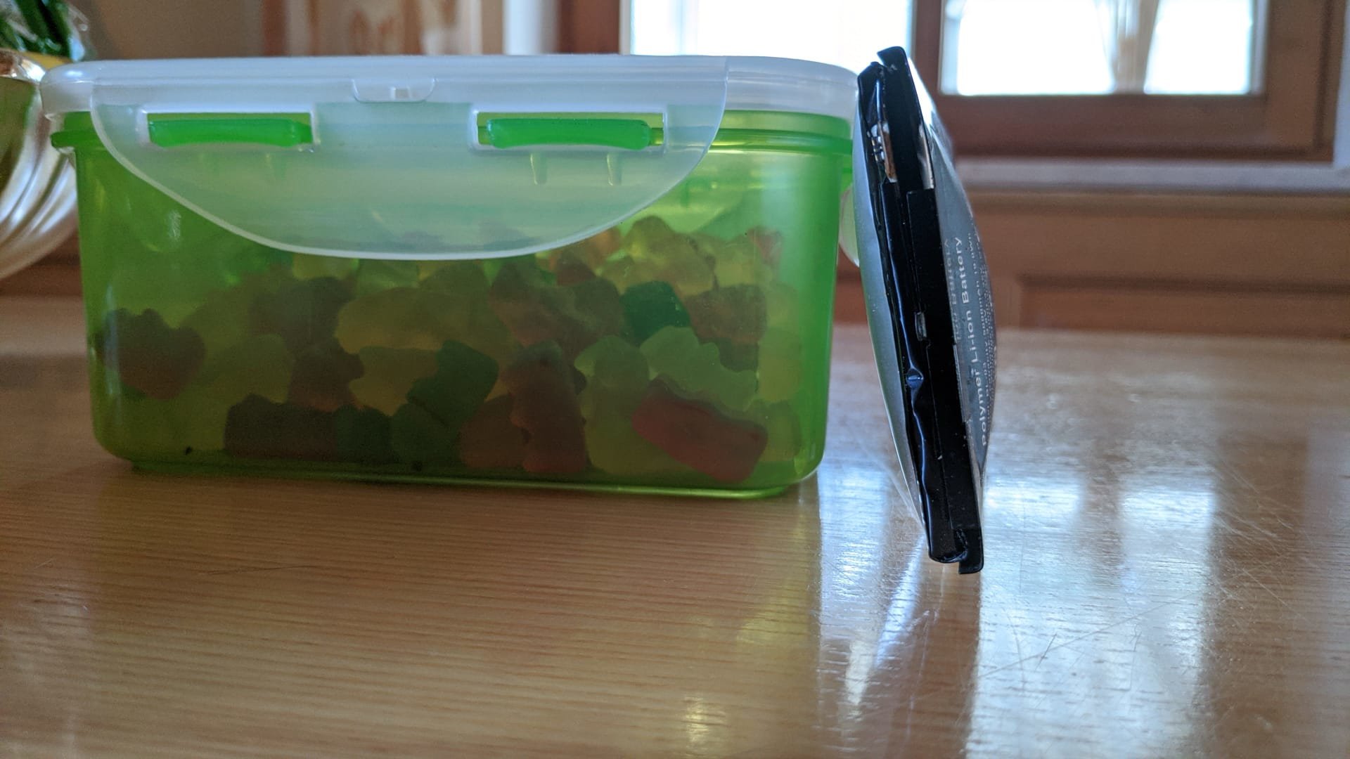

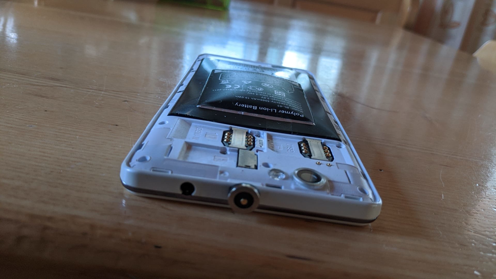

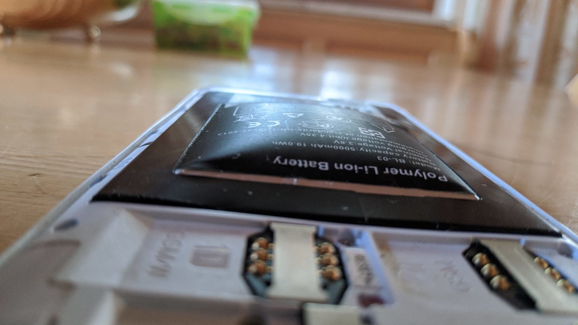

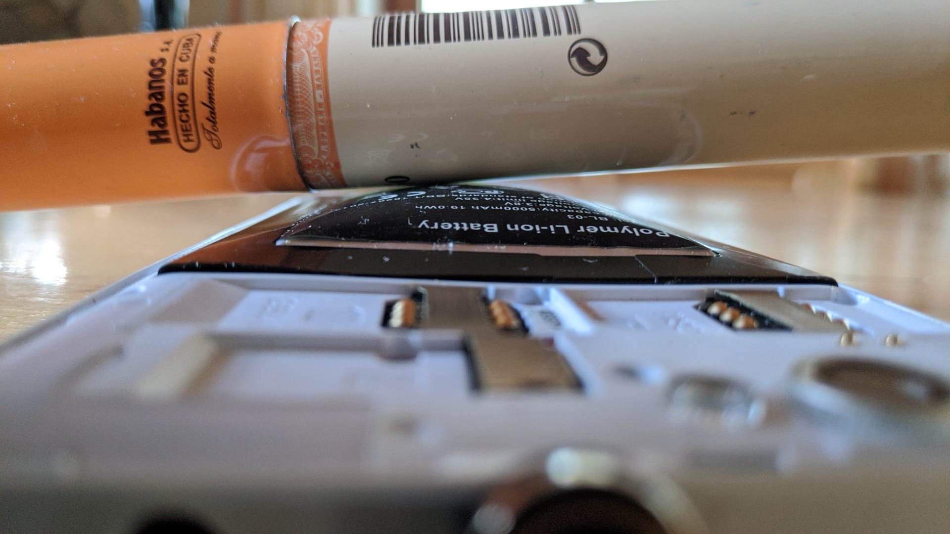

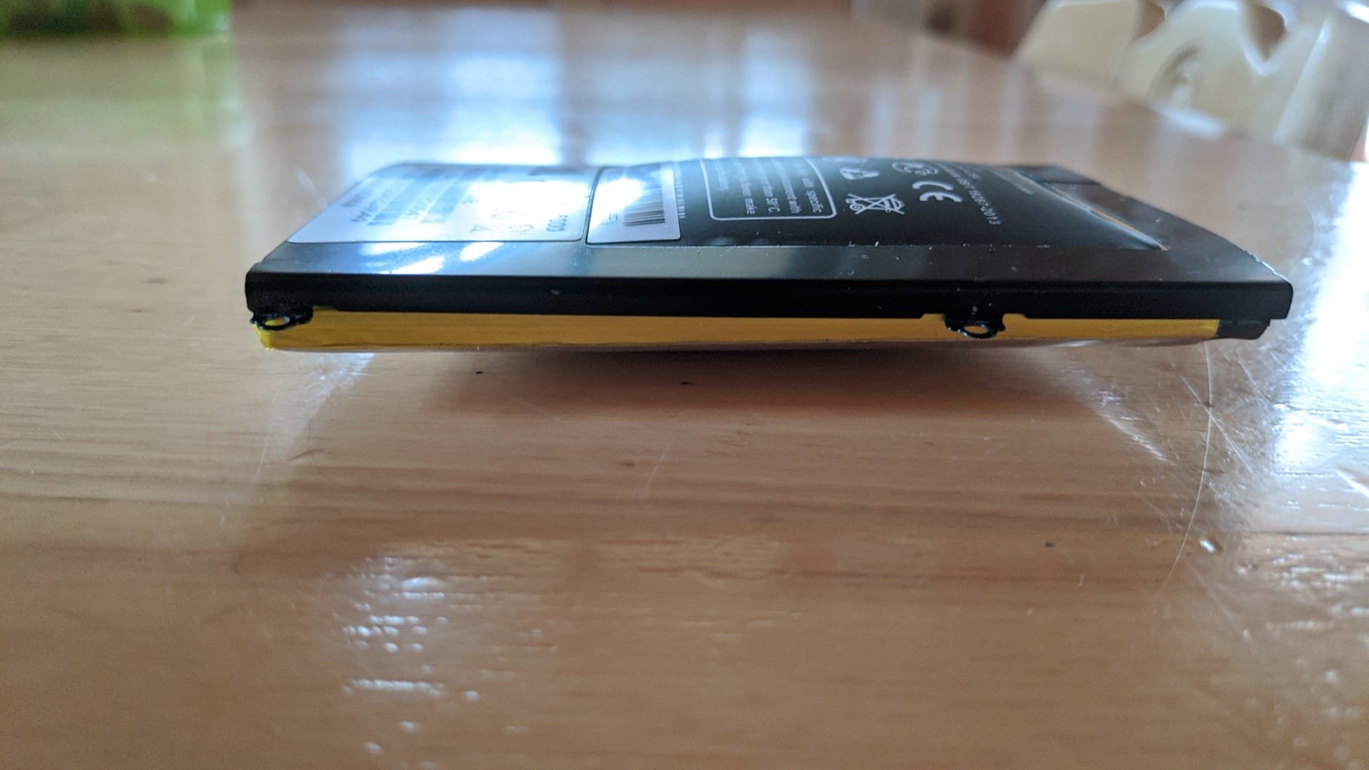

Servus,
meine Erfahrungen mit dauerhaft Strom am Telefon oder Tablet.
Hatte ein altes THL 5000 und dachte als Bildschirm für Kamera ok....
ging alles gut - nur nach ca. 1/2 Jahren blähte es den Akku auf......
Bei einem Tablet war es dann das selbe........
allerding habe ich bei den Tablet´s dann
den Akku raus und direkt Strom gegeben - funktioniert so ganz gut....
Beim Telefon geht das nicht, da anscheinend der Akku als Puffer gebraucht wird....
Also ich würde kein Telefon/Tablet mehr dauerhaft am Strom lassen.......
Die Bilder sagen alles
