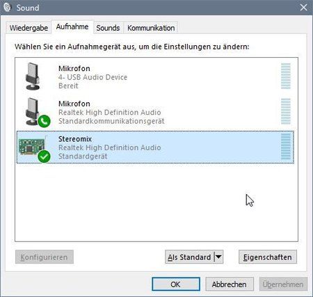

Hier beim Notebook. Da hängt noch eine USB-Soundkarte dran, bei der ich den Stereomixer aber knicken kann.

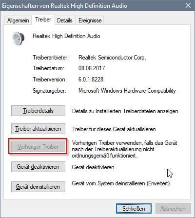

Eventuell zersemmelt Windows 10 das mit seinem automatischen Treiber-Update wieder. Öffne mal den Treiber und wähle "Vorheriger Treiber". Bei mir installiert Windows 10 zum Glück immer einen Treiber, der StereoMixer drin hat, daher klappt das hier ohne Klimmzüge. Ansonsten mal Windows dazu zwingen, den Treiber zu nehmen, den Du geladen hast. Hier diesmal der PC statt dem Notebook, mit Gigabyte Z170AP-D3-Board

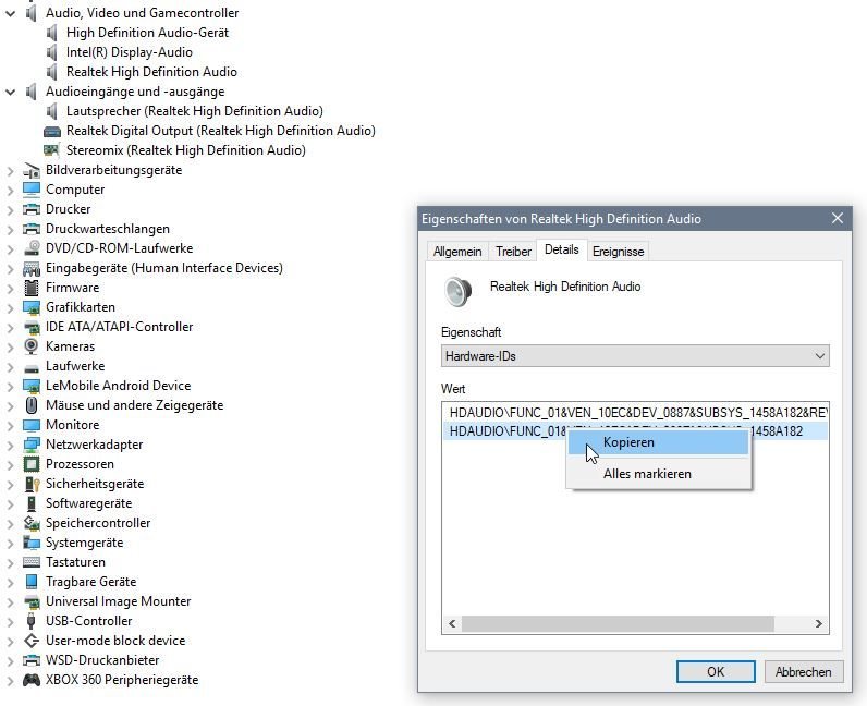

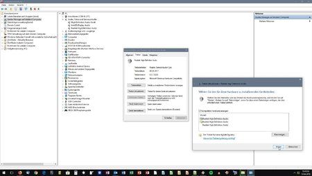

Wenn garnix hilft bleibt nur die Holzhammermethode: Windows 10 im Debug-Modus starten, damit es nicht signierte Treiber akzeptiert und anschließend eine bearbeitete INF-Datei aus dem Realtek-Paket unterschieben, in dem Du z.B. die Hardware-ID meines Treibers der ID Deines Boards unterschiebst.
Bei mir ist das: HDAUDIO\FUNC_01&VEN_10EC&DEV_0887&SUBSYS_1458A182
2018-04-17 15_46_22-Eigenschaften von Realtek High Definition Audio.jpg 2018-04-17 15_57_25-Greenshot.jpg
Mal versuchen.
Ich drück die Daumen. Zuletzt musste ich das bei nem alten HP-Notebook machen, das den Grafiktreiber nicht gefressen hat :)
Blue Screen:angry: Ob es mit einer einfachen Creative USB Soundkarte gehen würde? Oder ist Windows 10 das Problem?
