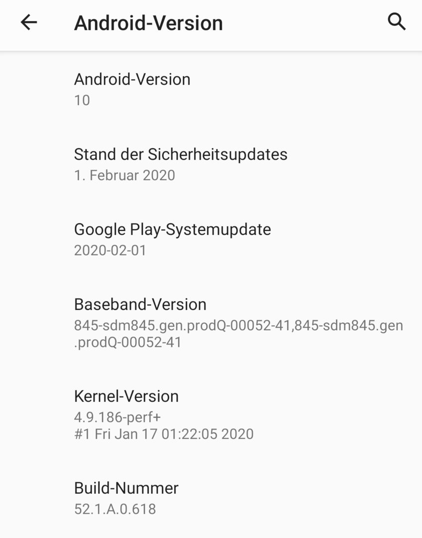

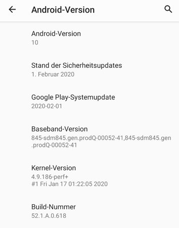

Ich hab vorhin ein update für mein XZ2 Premium erhalten

Mein XZ3 hat auch ein Update heute Morgen erhalten ( 52.1.A.0.618 ). Leider besteht der Fehler mit den leisen Sprachnachrichten , insbesondere sehr schlimm bei Whatsapp, immer noch. Kann das jemand bestätigen?
