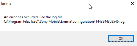

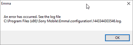

Wollte gerade mal ein dediziertes Recovery installieren.
Leider startet Emma nicht auf meinem Rechner. Es ist derselbe Rechner wie beim letzten Posting, mal abgesehn davon, das er nun eine SSD mehr hat, eine andere Grafikkarte (Geforce GTX 970) und WIndows 10 x64 Pro.
Kann mir keinen Vers daraus machen. Google brachte auch keine Fehler, abgesehen von Verweisen auf die Eclipse Entwicklungsumgebung, was mir in dem Fall ja nicht weiterhilft.Startet immer mit einer Fehlermeldung:
Hab schon die Java RTE deinstalliert (da ist ja eine mit installiert worden). Das hat aber nix gebracht. Anders herum hab ich mal die JRE aus dem Installationsverzeichnis gelöscht, damit Emma auf die im System installierte Version zugreifen muss. Kann mir nur so einen Vers drauf machen, dass das Tool eine alte Java-Version braucht. Als Admin starten hat auch nix gebracht, auch der Kompatiblitätsmodus nicht. Antivirenprogramme sind keine installiert, nur der systemeigene Microsoft Windows Defender. Den zu deaktivieren brachte keine Änderung.
Logfile (gekürzt):
Code:
!SESSION 2015-09-27 10:58:23.425 -----------------------------------------------
eclipse.buildId=unknown
java.version=1.8.0_60
java.vendor=Oracle Corporation
BootLoader constants: OS=win32, ARCH=x86, WS=win32, NL=de_DE
Framework arguments:  -performupdate
Command-line arguments:  -os win32 -ws win32 -arch x86 -performupdate
!ENTRY com.sonymobile.cs.driverinstaller 4 0 2015-09-27 10:58:25.179
!MESSAGE FrameworkEvent ERROR
!STACK 0
org.osgi.framework.BundleException: Could not resolve module: com.sonymobile.cs.driverinstaller [313]
  Unresolved requirement: Import-Package: com.sonymobile.cs.ma3.core.update
  -> Export-Package: com.sonymobile.cs.ma3.core.update; bundle-symbolic-name="com.sonymobile.cs.ma3.core.update"; bundle-version="2.15.13.201509141241"; version="0.0.0"
  com.sonymobile.cs.ma3.core.update [342]
  Unresolved requirement: Import-Package: com.sonymobile.cs.device.io.servicelogic.mgmnt
  -> Export-Package: com.sonymobile.cs.device.io.servicelogic.mgmnt; bundle-symbolic-name="com.sonymobile.cs.device.io.servicelogic.mgmnt"; bundle-version="2.15.13.201509141241"; version="0.0.0"
  com.sonymobile.cs.device.io.servicelogic.mgmnt [299]
  Unresolved requirement: Import-Package: com.sonymobile.swup.network.server
  -> Export-Package: com.sonymobile.swup.network.server; bundle-symbolic-name="com.sonymobile.swup.network"; bundle-version="2.15.13.201509141241"; version="0.0.0"
  com.sonymobile.swup.network [371]
  Unresolved requirement: Import-Package: com.sonymobile.swup.ecs.communication.api
  -> Export-Package: com.sonymobile.swup.ecs.communication.api; bundle-symbolic-name="com.sonymobile.swup.ecs.communication.api"; bundle-version="1.0.0.201509141241"; version="0.0.0"
  com.sonymobile.swup.ecs.communication.api [362]
  Unresolved requirement: Import-Package: com.sonymobile.swup.network.httpclient
  -> Export-Package: com.sonymobile.swup.network.httpclient; bundle-symbolic-name="com.sonymobile.swup.network.httpclient"; bundle-version="1.0.0.201509141241"; version="0.0.0"
  com.sonymobile.swup.network.httpclient [369]
  Unresolved requirement: Require-Bundle: com.sun.jna; bundle-version="4.1.0"
  -> Bundle-SymbolicName: com.sun.jna; bundle-version="4.1.0"
  com.sun.jna [389]
  Unresolved requirement: Require-Capability: osgi.native; native.paths.8:List<String>="com/sun/jna/aix-ppc64/libjnidispatch.a"; native.paths.17:List<String>="com/sun/jna/openbsd-x86/libjnidispatch.so"; native.paths.7:List<String>="com/sun/jna/aix-ppc/libjnidispatch.a"; native.paths.16:List<String>="com/sun/jna/freebsd-x86-64/libjnidispatch.so"; native.paths.19:List<String>="com/sun/jna/darwin/libjnidispatch.jnilib"; native.paths.9:List<String>="com/sun/jna/linux-ppc/libjnidispatch.so"; native.paths.18:List<String>="com/sun/jna/openbsd-x86-64/libjnidispatch.so"; native.paths.13:List<String>="com/sun/jna/linux-arm/libjnidispatch.so"; native.paths.12:List<String>="com/sun/jna/linux-x86-64/libjnidispatch.so"; native.paths.15:List<String>="com/sun/jna/freebsd-x86/libjnidispatch.so"; native.paths.14:List<String>="com/sun/jna/linux-ia64/libjnidispatch.so"; native.paths.11:List<String>="com/sun/jna/linux-x86/libjnidispatch.so"; native.paths.10:List<String>="com/sun/jna/linux-ppc64/libjnidispatch.so"; native.paths.0:List<String>="com/sun/jna/win32-x86/jnidispatch.dll"; native.paths.2:List<String>="com/sun/jna/w32ce-arm/jnidispatch.dll"; native.paths.1:List<String>="com/sun/jna/win32-x86-64/jnidispatch.dll"; native.paths.4:List<String>="com/sun/jna/sunos-x86-64/libjnidispatch.so"; native.paths.3:List<String>="com/sun/jna/sunos-x86/libjnidispatch.so"; native.paths.6:List<String>="com/sun/jna/sunos-sparcv9/libjnidispatch.so"; native.paths.5:List<String>="com/sun/jna/sunos-sparc/libjnidispatch.so"; filter:="(|(&(osgi.native.osname~=win32)(osgi.native.processor~=x86))(&(osgi.native.osname~=win32)(osgi.native.processor~=x86-64))(&(osgi.native.osname~=wince)(osgi.native.processor~=arm))(&(osgi.native.osname~=sunos)(osgi.native.processor~=x86))(&(osgi.native.osname~=sunos)(osgi.native.processor~=x86-64))(&(osgi.native.osname~=sunos)(osgi.native.processor~=sparc))(&(osgi.native.osname~=sunos)(osgi.native.processor~=sparcv9))(&(osgi.native.osname~=aix)(osgi.native.processor~=ppc))(&(osgi.native.osname~=aix)(osgi.native.processor~=ppc64))(&(osgi.native.osname~=linux)(osgi.native.processor~=ppc))(&(osgi.native.osname~=linux)(osgi.native.processor~=ppc64))(&(osgi.native.osname~=linux)(osgi.native.processor~=x86))(&(osgi.native.osname~=linux)(osgi.native.processor~=x86-64))(&(osgi.native.osname~=linux)
... etwas gekürzt, sonst würde das Posting zu lang ...
!ENTRY com.sonymobile.cs.device.io.s1.servicelogic.msm8994 2 0 2015-09-27 10:58:25.394
!MESSAGE Could not resolve module: com.sonymobile.cs.device.io.s1.servicelogic.msm8994 [245]
  Unresolved requirement: Import-Package: com.sonymobile.cs.device.io.generic.servicelogic
  -> Export-Package: com.sonymobile.cs.device.io.generic.servicelogic; bundle-symbolic-name="com.sonymobile.cs.device.io.generic.servicelogic"; bundle-version="3.1.0.201509141241"; version="0.0.0"
  com.sonymobile.cs.device.io.generic.servicelogic [284]
  Unresolved requirement: Import-Package: com.sonymobile.swup.rca.api
  -> Export-Package: com.sonymobile.swup.rca.api; bundle-symbolic-name="com.sonymobile.swup.rca.api"; bundle-version="3.1.0.201509141241"; version="0.0.0"
  com.sonymobile.swup.rca.api [372]
  com.sun.jna [389]
  Unresolved requirement: Require-Capability: osgi.native; native.paths.8:List<String>="com/sun/jna/aix-ppc64/libjnidispatch.a"; native.paths.17:List<String>="com/sun/jna/openbsd-x86/libjnidispatch.so"; native.paths.7:List<String>="com/sun/jna/aix-ppc/libjnidispatch.a"; native.paths.16:List<String>="com/sun/jna/freebsd-x86-64/libjnidispatch.so"; native.paths.19:List<String>="com/sun/jna/darwin/libjnidispatch.jnilib"; native.paths.9:List<String>="com/sun/jna/linux-ppc/libjnidispatch.so"; native.paths.18:List<String>="com/sun/jna/openbsd-x86-64/libjnidispatch.so"; native.paths.13:List<String>="com/sun/jna/linux-arm/libjnidispatch.so"; native.paths.12:List<String>="com/sun/jna/linux-x86-64/libjnidispatch.so"; native.paths.15:List<String>="com/sun/jna/freebsd-x86/libjnidispatch.so"; native.paths.14:List<String>="com/sun/jna/linux-ia64/libjnidispatch.so"; native.paths.11:List<String>="com/sun/jna/linux-x86/libjnidispatch.so"; native.paths.10:List<String>="com/sun/jna/linux-ppc64/libjnidispatch.so"; native.paths.0:List<String>="com/sun/jna/win32-x86/jnidispatch.dll"; native.paths.2:List<String>="com/sun/jna/w32ce-arm/jnidispatch.dll"; native.paths.1:List<String>="com/sun/jna/win32-x86-64/jnidispatch.dll"; native.paths.4:List<String>="com/sun/jna/sunos-x86-64/libjnidispatch.so"; native.paths.3:List<String>="com/sun/jna/sunos-x86/libjnidispatch.so"; native.paths.6:List<String>="com/sun/jna/sunos-sparcv9/libjnidispatch.so"; native.paths.5:List<String>="com/sun/jna/sunos-sparc/libjnidispatch.so"; filter:="(|(&(osgi.native.osname~=win32)(osgi.native.processor~=x86))(&(osgi.native.osname~=win32)(osgi.native.processor~=x86-64))(&(osgi.native.osname~=wince)(osgi.native.processor~=arm))(&(osgi.native.osname~=sunos)(osgi.native.processor~=x86))(&(osgi.native.osname~=sunos)(osgi.native.processor~=x86-64))(&(osgi.native.osname~=sunos)(osgi.native.processor~=sparc))(&(osgi.native.osname~=sunos)(osgi.native.processor~=sparcv9))(&(osgi.native.osname~=aix)(osgi.native.processor~=ppc))(&(osgi.native.osname~=aix)(osgi.native.processor~=ppc64))(&(osgi.native.osname~=linux)(osgi.native.processor~=ppc))(&(osgi.native.osname~=linux)(osgi.native.processor~=ppc64))(&(osgi.native.osname~=linux)(osgi.native.processor~=x86))(&(osgi.native.osname~=linux)(osgi.native.processor~=x86-64))(&(osgi.native.osname~=linux)(osgi.native.processor~=arm))(&(osgi.native.osname~=linux)(osgi.native.processor~=ia64))(&(osgi.native.osname~=freebsd)(osgi.native.processor~=x86))(&(osgi.native.osname~=freebsd)(osgi.native.processor~=x86-64))(&(osgi.native.osname~=openbsd)(osgi.native.processor~=x86))(&(osgi.native.osname~=openbsd)(osgi.native.processor~=x86-64))(&(osgi.native.osname~=macosx)(|(osgi.native.processor~=x86)(osgi.native.processor~=x86-64)(osgi.native.processor~=ppc))))"
!ENTRY org.eclipse.osgi 4 0 2015-09-27 10:58:25.399
!MESSAGE Application error
!STACK 1
java.lang.RuntimeException: Application "com.sonymobile.cs.ma3.client.emma.emmaapplication" could not be found in the registry. The applications available are: org.eclipse.equinox.app.error, org.eclipse.help.base.infocenterApplication, org.eclipse.help.base.helpApplication, org.eclipse.help.base.indexTool, org.eclipse.e4.ui.workbench.swt.E4Application, org.eclipse.e4.ui.workbench.swt.GenTopic.
   at org.eclipse.equinox.internal.app.EclipseAppContainer.startDefaultApp(EclipseAppContainer.java:248)
   at org.eclipse.equinox.internal.app.MainApplicationLauncher.run(MainApplicationLauncher.java:29)
   at org.eclipse.core.runtime.internal.adaptor.EclipseAppLauncher.runApplication(EclipseAppLauncher.java:134)
   at org.eclipse.core.runtime.internal.adaptor.EclipseAppLauncher.start(EclipseAppLauncher.java:104)
   at org.eclipse.core.runtime.adaptor.EclipseStarter.run(EclipseStarter.java:380)
   at org.eclipse.core.runtime.adaptor.EclipseStarter.run(EclipseStarter.java:235)
   at sun.reflect.NativeMethodAccessorImpl.invoke0(Native Method)
   at sun.reflect.NativeMethodAccessorImpl.invoke(NativeMethodAccessorImpl.java:62)
   at sun.reflect.DelegatingMethodAccessorImpl.invoke(DelegatingMethodAccessorImpl.java:43)
   at java.lang.reflect.Method.invoke(Method.java:497)
   at org.eclipse.equinox.launcher.Main.invokeFramework(Main.java:648)
   at org.eclipse.equinox.launcher.Main.basicRun(Main.java:603)
   at org.eclipse.equinox.launcher.Main.run(Main.java:1465)

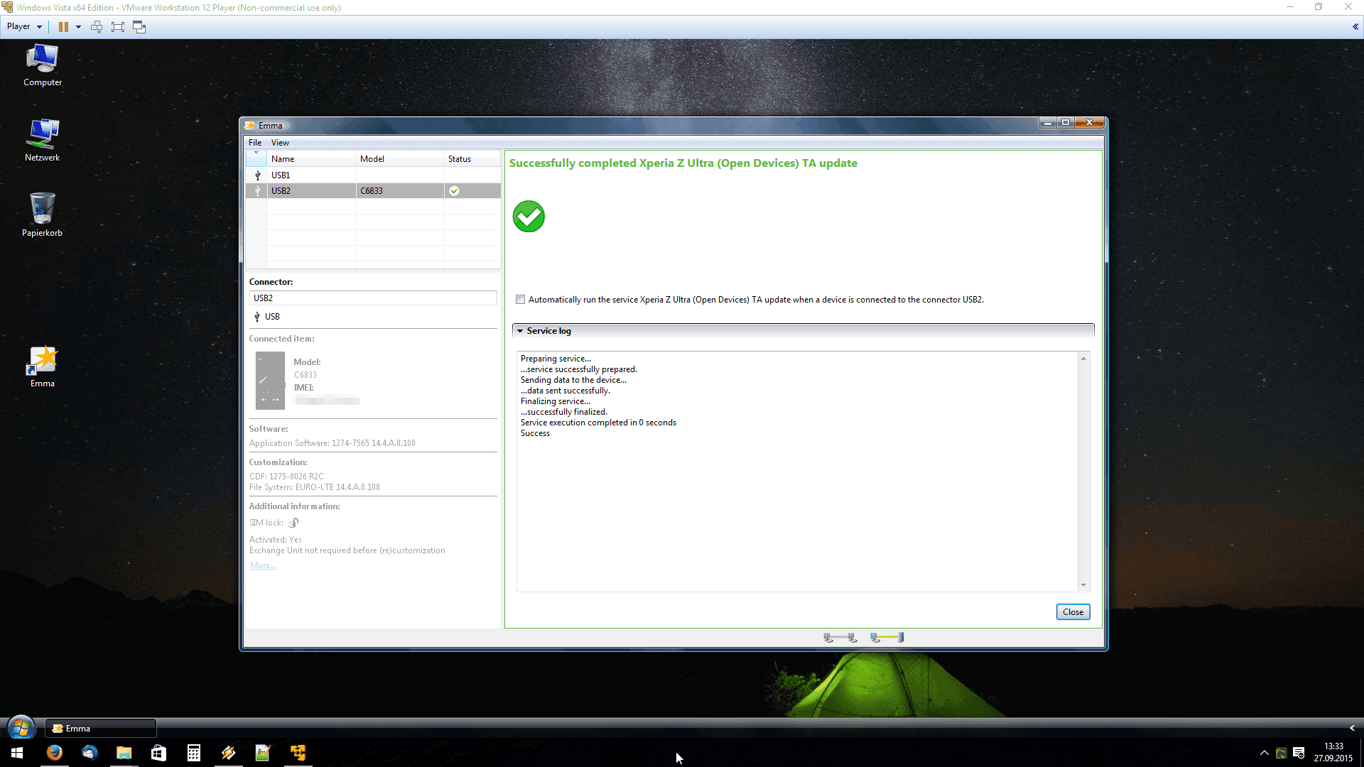

Jemand ne Idee? Ich installiere erstmal Vista in einer VM, mal schauen wies damit aussieht.
Update: in der Vista VM hat's dann funktioniert. Bringen tut es nur nix, weil etwa das TWRP Image per Fastboot geflasht dann nicht startet. Da kann man LEISER gedrückt halten wie man will, der Bildschirm bleibt dann schwarz.
Dazu kommt noch, das man auf jeden Fall eine Systemversion flashen muss, die Emma auch selbst anbietet, in meinem Fall KitKat 108, sonst meldet Emma zwar Erfolg, das System startet aber ganz normal hoch, ohne Recovery - oder findet das Handy erst garnicht.
Habs aufgegeben und boote halt ein boot.img mit Recovery per fastboot, ohne es zu flashen -> gleicher effekt. Geht halt nur nicht ohne PC, solange man kein DualRecovery nachgeflasht hat.
