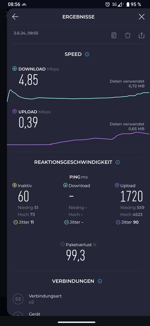

Ich habe heute Probleme mit dem Empfang gehabt. Zuhause hat ein Speedtest zwar ein gewohnt solides Ergebnis geliefert (70 Mbit/s Download) aber ein Stück tiefer im Ort, wo sonst immerhin noch ein bisschen Empfang möglich war, ging vorhin gar nichts mehr mit dem 1 VI. Daraus will ich aber noch keine endgültige Aussage ableiten. Bei Mobilfunk können ja immer viele Faktoren mit rein spielen und mindestens das 1. Software Update würde ich da ohnehin noch abwarten bevor man da über irgendwas meckert.

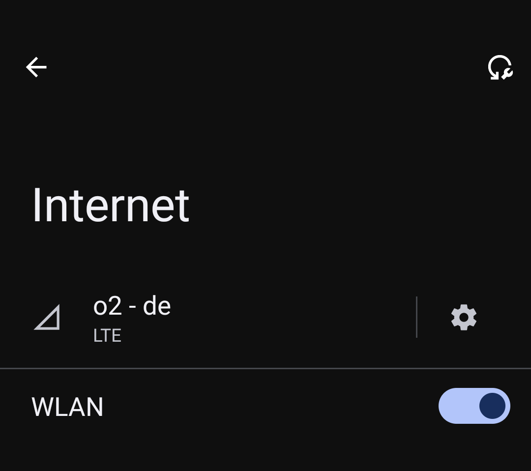

Heute nochmal getestet. Außerhalb vom Gebäude funktioniert alles super aber drinnen geht fast gar nichts. Durch den schwachen Upload und die Höhe Latenz dauert es teils ewig bis eine Webseite beginnt zu laden.
Mit anderen Geräten ist der Empfang drinnen zwar auch nicht toll aber dort lässt sich das mobile Internet immerhin noch normal nutzen.

Ich nehme an du hast O2?
Dieses verhalten ist nämlich charakteristisch für die verwendete Uploadfrequenz bei O2
Edit:
Steht sogar unten, erst jetzt gelesen, aber das habe ich sofort gewusst als du dein verhalten beschrieben hast

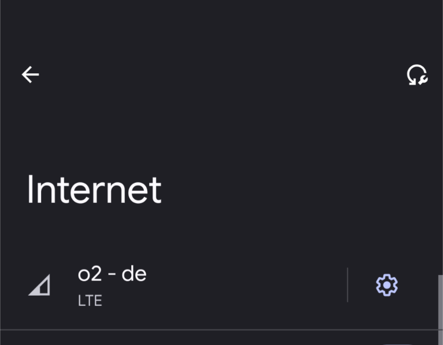

Vorhin war ich in der Stadt mit voller Empfangsanzeige und habe wieder keine mobilen Daten nutzen können. Ein anderes Gerät mit o2 hat keine Probleme gehabt.
Ich habe schon den Eindruck dass da etwas faul ist mit dem 1 VI.

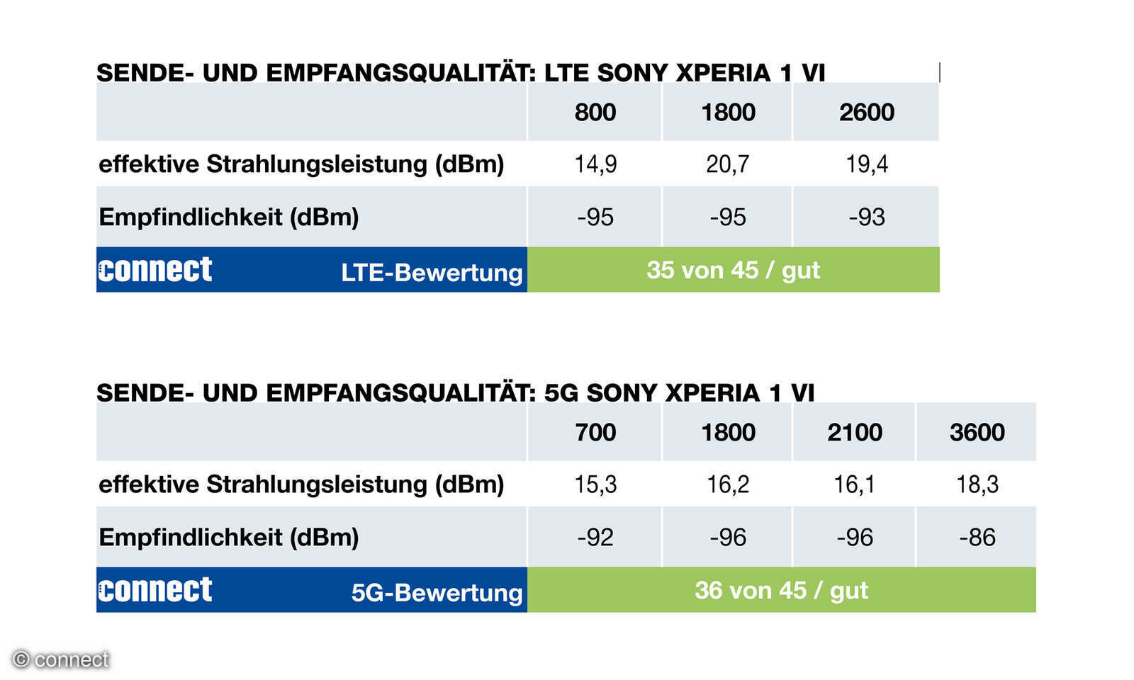

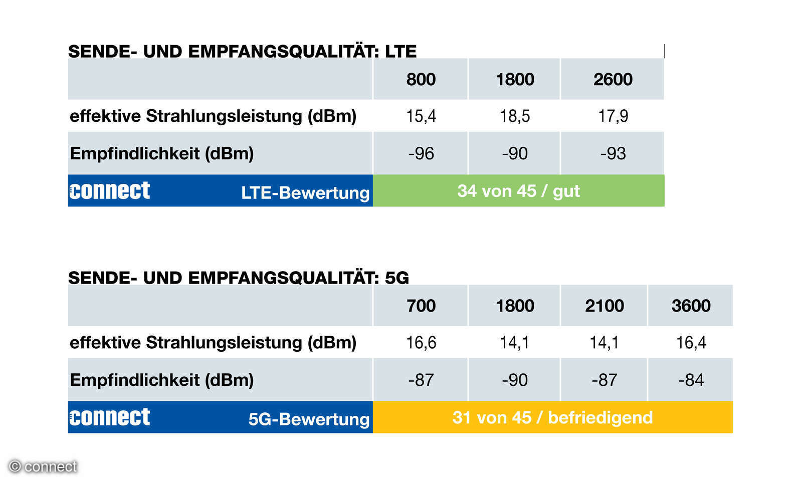

Connect hat den Empfangseigenschaften Sowohl beim Mark V als auch beim Mark VI getestet, hier die Werte.
Wirklich besser wurde also nur der 5G Empfang, sowohl bei Stahrlungsleistung als auch bei der Empfindlichkeit.
Xperia 1 Mark VI
Xperia 1 Mark V

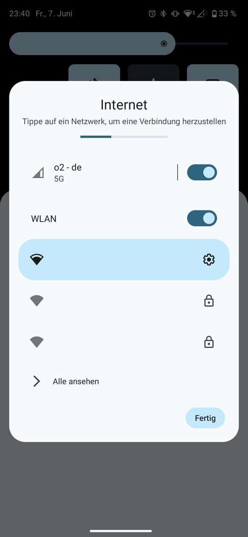

Na Super. Beim Mark 5 hatte ich auf der Arbeit auch so meine Probleme. Im Innenraum hatte ich sogar fast gar keinen Empfang mehr. Das ist schon sehr enttäuschend gewesen. Da sind selbst die Pixel Phones mit dem exynos Modem besser. Woran liegt das bei Sony eigentlich? Die Hardware passt ja.
Die Empfangsanzeige weiss auch nicht so ganz was sie tut. Oben Funkloch und im Auswahlmenü normaler Empfang. Hier liegt auch keine Störung im Netz vor und die Abdeckung ist gut.
@Christian1297 Ja, ist total random. Ist mir auch schon aufgefallen. Stabil ist anders.
Reaktionen: Daichink
Die Signalstärke ist vergleichbar mit meinem OnePlus 12.. Aber die Anzeige ist schon seit etlichen Jahren falsch. Da wird aber nichts gemacht 🙈

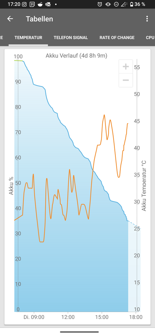

Christian1297 schrieb:

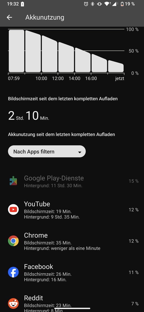

Hier aber auch direkt ein gegenteiliges Beispiel damit keiner auf die Idee kommt dass das 1 VI beim Akku zaubern kann. Heute Nachmittag habe ich wenig bis keinen Empfang gehabt und da hat sich das Gerät selbst ohne Nutzung total hochgekocht und den Akku nur so verschlungen.
Anhang anzeigen 1215344Anhang anzeigen 1215345
@Christian1297 Wie keinen Empfang? Sobald ich Zuhause bin, gibt es nur WLAN und Netz ist überhaupt nicht vorhanden, wenn ich mal raus gehe, gibt es mal kurz Netz. Oder bedeutet kein Netz überhaupt kein Empfang.
Bearbeitet von: jandroid - Grund: Zitat zum Bezugspost aus anderem Thread hinzugefügt. Gruß jandroid
Ich meinte damit dass das Xperia wenig bis gar kein Mobilfunknetz empfangen hat. WLAN war nicht verfügbar, so dass zwangsweise alles über die fast nicht vorhandene Mobilfunkverbindung laufen musste. Die Entladerate finde ich insgesamt für die Situation aber trotzdem zu hoch da sich der Akku ja in wenigen Stunden richtig weit entladen hat obwohl ich das Gerät kaum in der Hand hatte.
