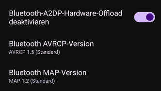

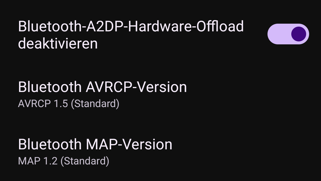

Ich hatte bisher nur Verbindungsprobleme bei meinem Toyota. Am Anfang spielte die Musik ganz normal und ein paar Sekunden später war kein Ton mehr zu hören, am Handy spielte die Musik weiter obwohl noch verbunden. Dann wechselte der Ton zum Handy. Hab dann folgendes, deaktiviert in den Entwickler optionen und seit her keine Probleme. Was noch problematisch ist, sind fehlende Interpreten und Album informationen am Display im Auto...🙄

@Schrami HD aus und A2DP haben was gebracht an den Kopfhörern, im Auto teste ich noch.

Hatte jetzt im Auto ein paar mal Probleme das zwar mit HD auf aus der Ton geht aber durch A2DP Off nach einem Telefonat die Musik nicht über die Anlage im Auto geht sondern nur über das Telefon. Deshalb muss die Option an bleiben. Ich beobachte das jetzt nochmal... Hatte aber auch das Problem das kein Ton mehr ausgegeben wurde obwohl Spotify im Display angezeigt wurde. Nach Neustart und Reconnect ging es wieder

Hatte aber Vorher den Tipp von @Schrami mit Hardware Overload deaktivieren eingestellt.
Hatte ca 45min keine Aussetzer beim Hören über Spotify, die ganze Fahrt über.
Auch nicht das der Ton Schlechter wurde.
Ton war hervorragend. Tolle höhen und Tiefen und etwas Lauter gegenüber dem Xperia 1iv.

Ich habe gestern nochmal probiert, HD Audio aus den Rest auf Standard und es hat dann 3 von 3 mal geklappt. Auch mit telefonieren und auflegen und sofortigen handover auf Audio
@Wezza mach mal HD Audio aus und das Problem ist sicherlich weg. Dann leider nur noch SBC
Reaktionen: phonewatch
@Dorve oder mach mal den Tipp vom Schrami, den Hardware Overload aus. vllt klappt es dann
