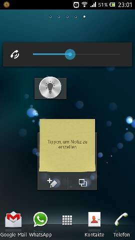

Hab mal ein Screenshot gemacht. Habt ihr die App "Notizen" und das neue live wallpaper "Bubbles"?
Gesendet von meinem LT22i mit der Android-Hilfe.de App
