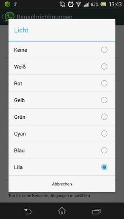

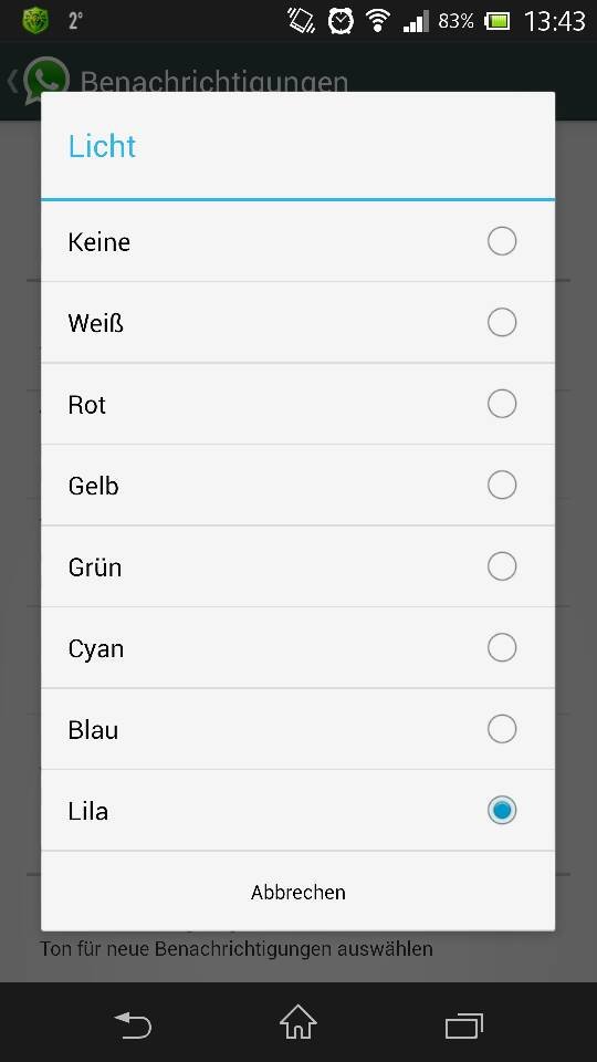

Das ist mir klar. Mein Posting sollte aussagen, wenn ich eine App habe, bei der ich die Farbe waehlen kann, dann funktioniert trotzdem nur Grün. Bei allen anderen Farben bleibt die LED aus.
So sieht es bei mir beim WA aus!
Gesendet von meinem Sony XperiaZ
OK, noch einmal. Das weiss ich. Du verstehst mein Posting nicht. Wenn ich eine andere Farbe (ungleich Grün) waehle, dann bleibt die LED tot, aus, dunkel, macht garnichts, pennt...
Entweder Softwareproblem oder LED im Eimer, oder Sony hat sogar Hardwarenranding bei Provodergeraeten, oder was auch immer.
