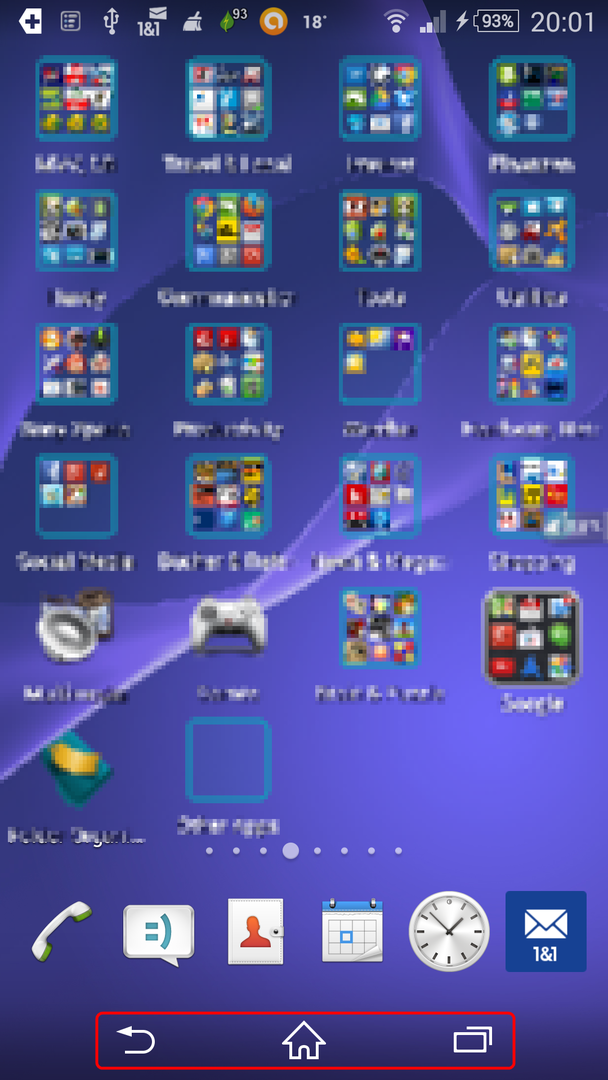

Ah, verstehe, diese rot Eingerahmten ganz unten. Dann musst Du aber die "touching-area", etc. auch entspr. anpassen.
Da frage ich mich aber, welchen Vorteil das bringen soll? :confused2: An Platz auf dem Screen mangelt's mir bei meiner Konf. so schon nicht. ;)
