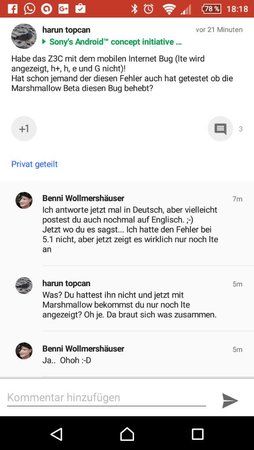

Und ich hätte jetzt als Sony Beta Tester Marshmallow flashen können aber im Screenshot seht ihr die Antwort eines anderen Users zu diesem Thema. :-(
Komme mit den Funktionen der app nicht klar. Sorry
