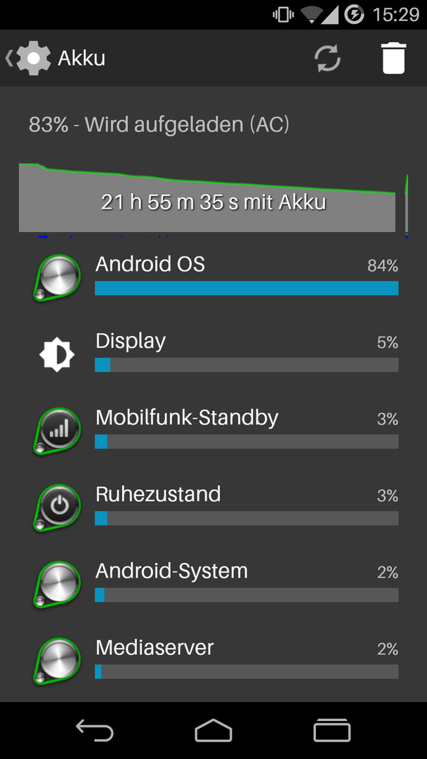

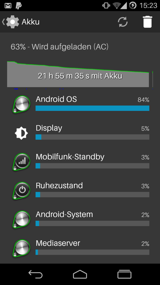

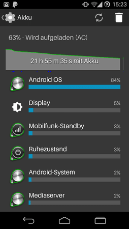

mein Xperia ZL schaltet sich in letzter Zeit oft einfach so ab und ich habe den Eindruck, dass der Akku schnell alle geht. Eigentlich sehr ähnliche Symptome, wie hier: https://www.android-hilfe.de/forum/...-ploetzlich-aus-akku-schnell-leer.493789.html
Interessanterweise ist der Akku aber auch viel schneller wieder voll (20% in 5 Minuten laut Screenshot).
Das Handy ist gerootet und läuft mit einer aktuellen CM Nightly, das Problem trat meines Wissens aber nicht nach einem Update (zumindest nicht unmittelbar) auf, sondern, als ich mit Scanbot Dokumente scannen wollte.
Edit: könnte sein, dass es doch mit einem Update, welches ich möglicherweise kurz vorher gemacht habe, zusammenhängt.

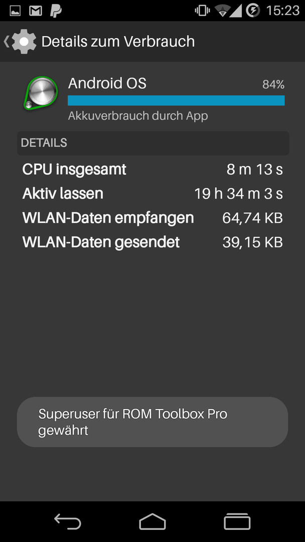

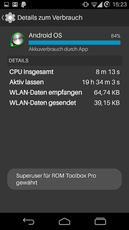

Interessant ist auch, dass ein sehr hoher Akkuverbrauch von Android OS in den Einstellungen angezeigt wird, es scheint einen Wakelock zu geben, den Screenshots nach zu urteilen.
Ich denke, ich versuche mal eine stabilere Version von CM zu installieren und schaue dann, ob das Problem noch auftritt.
