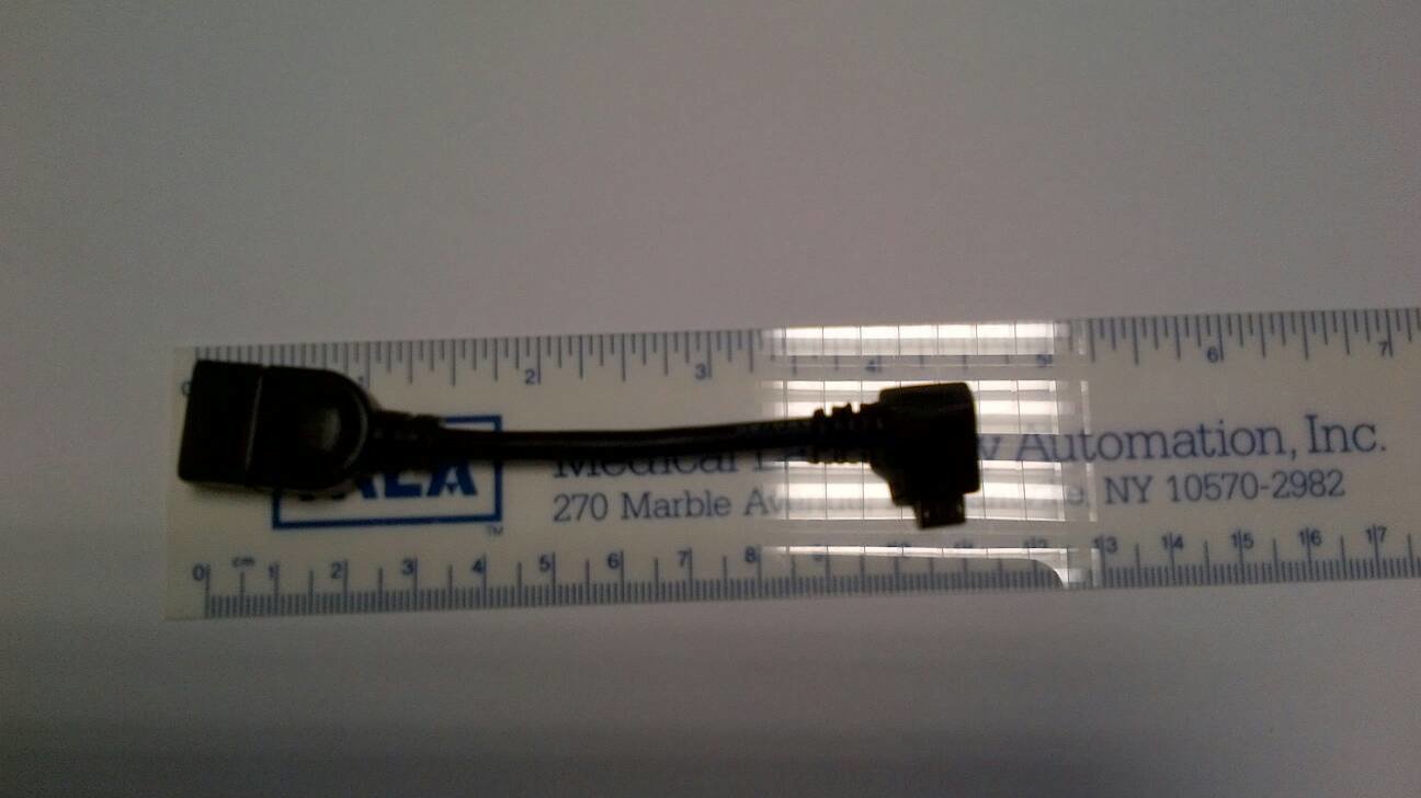

otg vom Chinamann:)

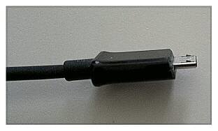

Ich habe mit meinem OTG-Kabel das Problem, dass es bei der geringsten Bewegung den Kontakt verliert und damit der Stick ausgeworfen wird. Tritt das bei dem M&L Kabel auch auf?
Gesendet von meinem Nexus 7 mit Tapatalk 2
mikro usb ist wackelig:(
Das Problem hatte ich auch. Ich stellte fest, dass es an der Bauform des Gehäuses liegt. Die Seiten sind abgerundet und so wird die Auflagefläche vermindert - damit sitzen so gut wie alle Stecker recht wackelig. Auch der original Stecker liegt nicht richtig auf.
Die Buchse ist sogar noch etwas versenkt. Das führt dazu, das einige Stecker schon am oberen Teil des Gehäuses anschlagen und nicht tief genug gesteckt werden kann.
Ich habe mir Abhilfe geschaffen, indem ich den Stecker an der entsprechenden Seite mit einem Cuttermesser "verlängert" und abgeschrägt habe. Verlängert insofern, das ich einen Teil davon abgetrennt habe.
Nun ist er lang genug um entsprechend tief in der Buchse versenkt zu werden und die Abschrägung sorgt für eine bessere seitliche Stabilität.
Nun sitzt alles, ohne Wackeln, recht fest in der Buchse.
Dazu benutzte ich ein scharfes Cuttermesser und eine Nagelfeile für die Feinarbeiten.
Muss dazu sagen, dass ich noch nie einen micro-USB-Stecker gesehen habe, der so bombenfest sitzt wie der vom N7. Überrascht mich jedesmal wieder.
Da gebe ich dir recht. Allerdings sitzen die anderen Stecker nach der Modifikation genau so fest - es liegt daran, dass er dann tief genug in der Buchse steckt.
@Project5
Ist es möglich davon ein Bild zu machen, das man ein Beispiel hat wie es aussieht.
Danke.
@Project5
Danke.
Na klar kann ich das machen. Ich weiß nur noch nicht, ob ich das heute schaffe.
Hier, wie gewünscht, nun ein Bild von meinem modifizierte OTG-Stecker.
Reaktionen: BerlinerKindl und Torpedo64
Super, werde ich mit dem Kabel genauso machen :)
Danke, werde ich auch versuchen.
Heute hab ich mein OTG-Kabel welches ich zusammen mit dem sunsky - Case bestellt habe, beim Zoll abgeholt. Kostenpunkt ~1€.
Funktioniert hervorragend mit Nexus Media Importer. Selbst ein billiger USB-Stick wurde einwandfrei erkannt, und ich musste den an dem Stecker keine Modifikation vornehmen, da der Stecker lange
genug ist und nicht wackelt. Funktioniert übrigens auch mit dem Galaxy Nexus.
Gesendet von meinem Nexus 7 mit der Android-Hilfe.de App
Ich hab' inzwischen die kleine Modifikation gemacht und alles ist bestens :)
Zeitinvestition = 2 Minuten :thumbsup:
