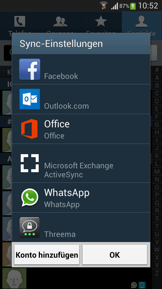

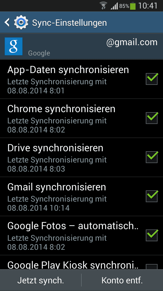

Seit ca. 2 Wochen habe ich Probleme mit meinen Kontakten. Ich habe über die Weboberfläche ein paar neue Kontakte erstellt und bemerkt dass diese nicht mehr synchronisiert werden. Des Weiteren hatten meine Kontakte nicht mehr das kleine blaue Google Icon sondern das blaue das für "auf dem Gerät gespeichert" steht. Ich habe dann versucht meinen Account zu entfernen und wieder neu hinzuzufügen. Jetzt waren erst einmal alle Kontakte weg, vorrübergehend habe ich die Kontakte aus der Weboberfläche xportiert und manuell auf dem Handy importiert. Schade ist nur dass das Synchronisieren nicht mehr geht. Ich kann das Konto einfach nicht mehr hinzufügen.
Im Anhang einmal der Screenshot von
Menü -> Einstellungen -> Konten -> Google -> meinkonto@gmail.com:
in dieser Liste App-Daten, Chrome, Drive usw habe ich keinen Punkt "Kontakte" mehr!
der andere Screenshot ist von Kontakte-App -> Konten: in der angezeigten Liste Facebook, Outlook Office usw fehlt Google und wenn ich auf "Konto hinzufügen" tippe habe ich in der Liste auch keinen Punkt "Google"
Kann mir jemand helfen?

Schau mal in der App-Verwaltung ob du folgende Apps in der Liste "Alle" findest:
1. Google-Kontakte synchronisieren
2. Kontakte
3. Kontakte-Speicher
Die drei Apps müssen verfügbar sein und dürfen nicht deaktiviert sein - sonst ist dein Problem nachvollziehbar.
