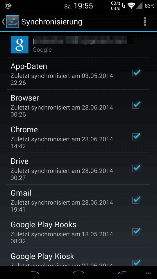

Sollte normalerweise so aussehen und zwar dann, wenn man auf seine EMail Adresse klickt ;):

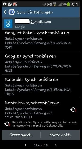

Bei mir sieht es aber so aus: :confused2:
Man kann nicht einzeln aktivieren oder deaktivieren, entweder alles oder gar nicht.

kann auf dem Bild aufgrund technischer Einschränkungen meinerseits nicht wirklich viel erkennen, aber: Sync generell deaktiviert (dann siehts ähnlich aus)?
Also mir scheint auch, dass die Schriftart, die da installiert wurde, einiges verdeckt. Kann mir beim besten Willen nicht vorstellen, dass Samsung es verbietet, da einzelne Punkte abzuwählen.
vielleicht hab ich mich zu kompliziert ausgedrückt. Die Checkboxen erscheinen (zumindest bei Samsung) nur bei eingeschaltetem(!) Sync.
Du hast dich prima ausgedrückt. :) Jedoch ist ja eine abgebrochene Synchronisation im Screenshot zu erkennen - bei komplett für Google deaktiviertem Konto sollte da wohl nix sein stattdessen. Oder?
