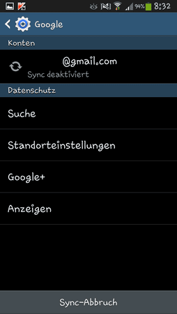

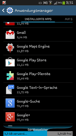

Ich finde es seltsam, ich denke nicht dass es an den Schriften liegt. Ich kann es nicht aktivieren:
Es steht da "deaktiviert"! Unter Anwendungsmanager ist "Google Kalender" nicht zu sehen :(
PS: Ich sehe gerade, dass ich überhaupt kein "Google Kalender" nutze, sondern "S Planner" - vielleicht liegt es daran?
Da steht doch eindeutig "Sync deaktiviert".
Du must ihn erstmal aktivieren wenn irgendwas gesynct werden soll.
Und wenn er aktiviert ist dann sind auch die checkboxen da.
cu
Ich glaube das "Sync deaktiviert" bezieht sich auf GMail und nicht auf den Kalender.
@Wuffimaus - diesen Sync-Adapter gibt es nicht im Playstore. Wenn du nur Playstore-Apps installieren willst, mußt du den Google-Kalender installieren. Der liefert dieses Sync-Element mit. Danach kannst du aber weiterhin S-Planner nutzen.

Es gibt kein "gmail". Es gibt das google Konto dessen Benutzername (und somit auch Kontenname) die gmail Mailadresse ist.
Und die gmail App setzt ihren Konfigurationspunkt mit ins Google Konto.
Genau wie die Kalender sync App oder die Kontakte sync App.
Und wenn im Google Konto der Punkt "Kalender synchronisieren" nicht auftaucht dann muss man den Google Kalender aus dem Playstore installieren, dann taucht der da auf.
Aber das alles hilft nix wenn der sync des Google Konto deaktiviert ist, weil dann synct nix von Google.
cu
So gesehen - stimmt. Hab erst auf deine Anmerkung hin gesehen, dass es der geschwärzte Accountname ist und keine Gmail-Einstellung.

Das Problem ist, ich kann Sync bei Google nicht "aktivieren", wie aktiviere ich? Das ist das Problem! Und wenn, ich will nicht, dass Picasa gleich immer automatisch mit sync wird, geht zuviele wertvolle Traffics verloren.
Unter Systemeinstellungen, Konten ,Google Konto ,hier den Kontonamen anklicken und bei den gewünschten Synchronisationen den Haken setzen.
Ich denke eher, dass es um die Einstellung "Hintergrundsynchronisation aktivieren" geht. Das findet man als Symbol i.d.r in den Powerwidgets oder in den Einstellungen - bei mir "Konten&Synchronisation".
