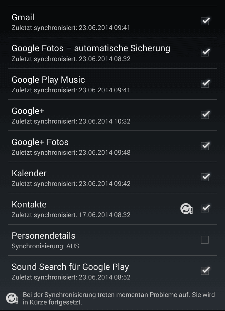

Hallo Gemeinde
Ich habe in den Einstellungen alles zum Sync aktiviert, auch Google+ Fotos und Videos. Fkt. aber nicht richtig ??
1) Kann mir jemand sagen, warum der Sync der Kontakte nicht fkt. ? Bzw. eine Info warum, ev. mit einem Logfile? Ev. ist ja ein Kontakt nicht sauber?
2) Weiters werden meine Fotos nicht synchronisiert, nur bis zu einem alten Datum?
3) Dann wird meine Music nicht in Play Music geladen? Im Play Music am S3 sehe ich meine Music die ich auf das S3 geladen habe.
vielen Dank.

Niemand, keiner, muss ich für Google wo anders hin ??
Bei Google-Sync-Problemen hilft des öfteren evtl. (zumindest bei mir und Google Kalender) das Entfernen des Google-Kontos in den Android-Einstellungen und dann die Neuanmeldung des bestehenden Kontos....
lg zaph
Reaktionen: Cobra427
