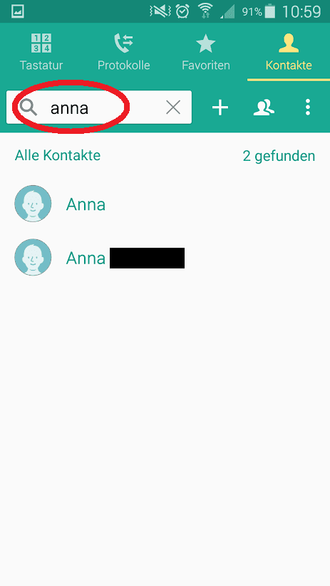

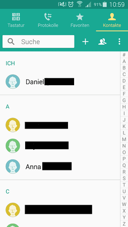

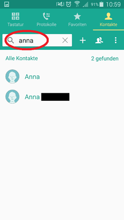

Allerdings habe ich auch schon nur "Gerät" ausgewählt und auch dann zeigt er wie vorher nur die Kontakte an, die ich selbst gespeichert habe. Das ist ja uach richtig. Nur wenn ich in die Suche einen Namen eingebe, erscheinen auch die vom Gmail Account. Egal ob "Alle Kontakte" oder nur "Gerät" ausgewählt ist.
Ich habe hier noch zur Verdeutlichung zwei Screenshots:
Im ersten ist meine normale Ansicht und im zweiten suche ich zb den Namen "Anna".
Das hatte ich auch mal, meine Lösung war auf Gmail die Kontakte zu löschen. Du kannst auch mal probieten, in der Kontenverwaltung bei Gmail die Kontakte abzuwählen, wird aber wohl nix bringen, zumindest war es bei mir so.
Wie gesagt, ich hab nachher alle Quellen ausser der gewünschten gelöscht. Sicher nicht die eleganteste Lösung.
