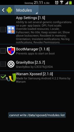

Ich habe eine Stock Firmware (DMH8) geflasht und jkay Framework installiert. Nun wollte ich bei xposed einige Module aktivieren doch es ging nicht. Die die schon aktiviert waren funktionierten aber ließ enge sich nicht deaktivieren.
Jetzt habe ich es komplett deinstalliert und neu herunterladen, doch ich bekomme noch immer diese Fehlermeldung.
Ist bei Framework das update installiert?
Gesendet von meinem GT-I9505
Ja
Der ursprüngliche Beitrag von 20:31 Uhr wurde um 20:56 Uhr ergänzt:
Aber da kommt auch eine Fehlermeldung, doch nach nem Neustart steht da immernoch ich hättedie neuste Version
Das Framework läuft bei mir seit der MH5 nicht mehr - mit dem gleichen Fehler. Schade.
Bei mir geht es (MI1)

Also ist der Fehler schon bei jkay bekannt? Ich gehe mal stark davon aus das es an jkay liegt?!
Es gibt im XDA Forum eine Betaversion vom Framework 2.3 beta 1 das läuft auch unter Mh5/MI8 mit Knox.
Reaktionen: Trespassing
Hast du zufällig den Link parat
habt ihr schon die neue version gesehen?
XposedInstaller_2.3-beta1
This is a first beta version for Xposed 2.3. It is mainly intended for those who couldn't use version 2.2:
  • added x86 support (thanks to @Tungstwenty for the help!)
  • should work with SELinux / SEAndroid / Knox
  • hopefully fixed incompatibilities with a few ICS ROMs
  • should be compatible with both JIT and non-JIT ROMs
I have not uploaded this version to the repository because it's mainly interesting for people with such ROMs. The final version will be uploaded the the repository.
Some notable changes of internals:
  • /data/xposed not longer exists, those files are now stored in the standard folder /data/data/de.robv.android.xposed.installer
  • This means you need to enable your modules again for this update
  • The flashable zip to uninstall Xposed in case of bootloops has changed and should work for ARM and x86 now - if a few of you could test it (especially with TWRP), that would be great. It is written to the SD card automatically (Xposed-Disabler-Recovery.zip). After it's flashed, the framework section should display that app_process is not installed.
  • The "cleanup" button is no longer needed. The "uninstall" button restores the original app_process binary. Uninstalling the Xposed Installer from Settings => Apps removes everything else.
Reaktionen: bahrosuz und SimonGleinert
Funktioniert. Super!
