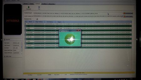

Hallo, ich habe seit kurzem auch Probleme mit meinem THL5000. Zuerst ging nur das THL LOGO mit der Musik in einen Bootloop. Heute habe ich das THL dann geflasht, jetzt geht es gar nicht mehr an. Der Flashvorgang ging einwandfrei doch das Phone macht rein gar nichts mehr. Wenn man das Gerät nun a PC anschliesst (Display bleibt dunkel) dann hört man das Geräusch wie wenn ein USB Gerät angeschlossen wird und wieder abgezogen wird. Das ganze ständig. Einen Screenshot vom flashen habe ich erstellt. Vielleicht hat jemand einen Idee was man noch versuchen kann ?
Mfg
Alex

Mich würde interessieren ob du die Dateien einzeln ausgewählt hast oder automatisch gemacht wurde .
