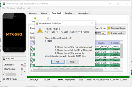

Wenn ich download only ausgewählt hab, tut er zwar zu Anfang was, dann kommt aber eine Fehlermeldung (angehangen). Wenn ich Firmware Upgrade auswähle (hab ich hier irgendwo im Forum gelesen), dann kommt eine andere Fehlermeldung (auch angehangen).

1. Fehler ist normal, wenn die Aufteilung geändert wurd e- besagt nur, daß man "Firmware Upgrade" nehmen muß.
2. Fehler besagt, daß nicht alle Haken gesetzt waren.
