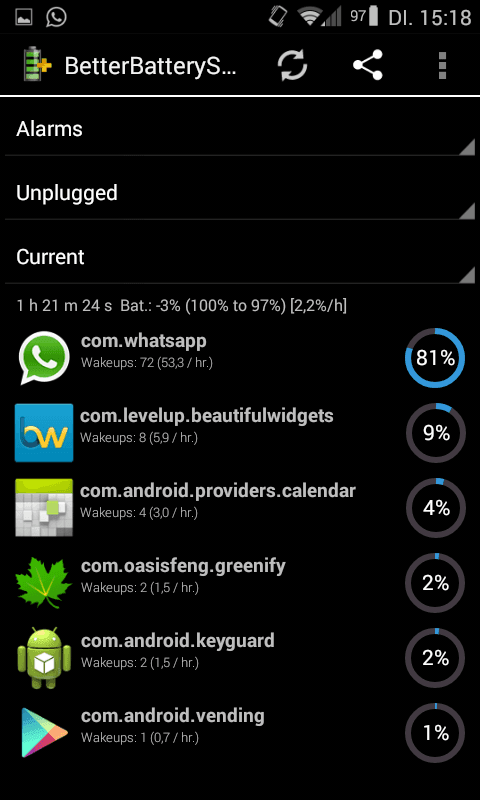

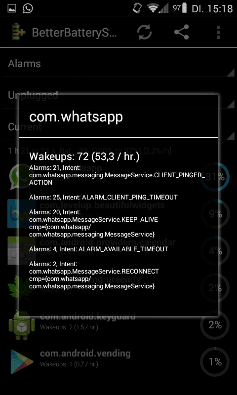

Gibt es eine Möglichkeit die Anzahl der Wakelocks von Whatsapp zu minimieren ohne die Push Benachrichtigungen zu unterbinden? Whatsapp ist bei den Wakelocks bei mir eigentlich immer an oberster Stelle..

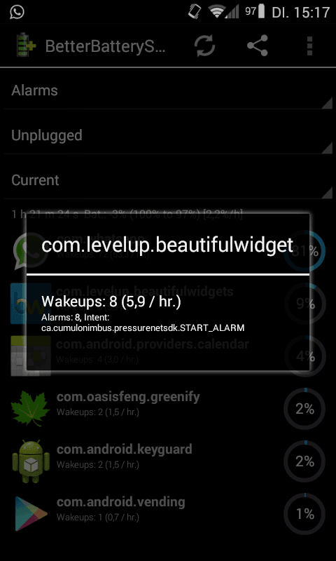

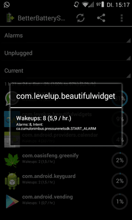

Seit dem Update von Beautiful Widgets auf Version 5.7.0 habe ich plötzlich auch einen Wakelock den ich vorher nicht hatte (s. Screenshot), vielleicht gibt es ja eine Möglichkeit diesen zu eliminieren :confused2:

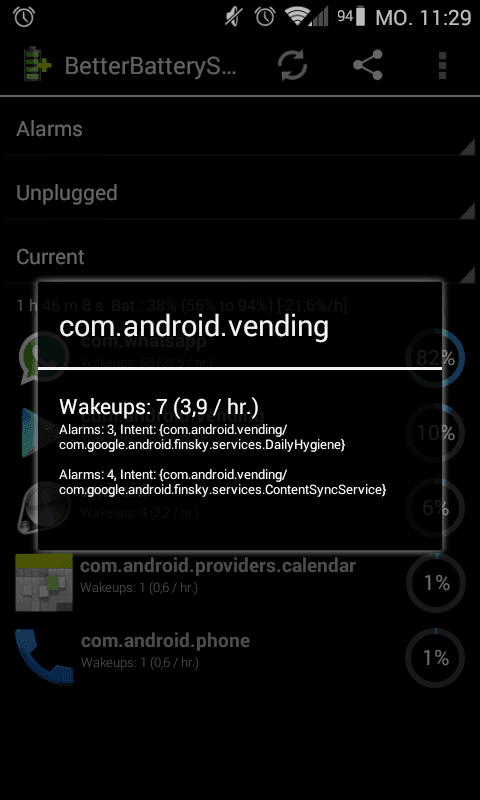

Gibt es außerdem auch eine Möglichkeit die Wakelocks des PlayStores abzustellen? Ich weiß sie sind nicht zahlreich aber dennoch über den Tag vorhanden und ich nutze den PlayStore eigentlich nur manuell.

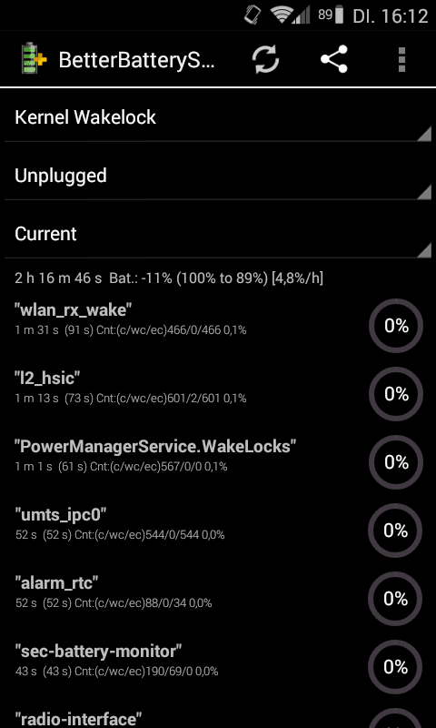

Unter den Kernel Wakelocks tritt der wlan_rx_wake Wakelock auf, allerdings (offenbar) nicht mit jedem Kernel! Ist das kernelabhängig? Meine mal so etwas gelesen zu haben. Los bekommen tut man den wahrscheinlich nicht wenn den ein Kernel "mitbring", oder?

Wakelocks müssen nicht immer schlecht sein. WhatsApp ist idR unaufällig. Wobei es ein bisschen viel aussieht. Machen kannst du da leider nichts. Eventuell Greenify nutzen + Donate Pack nutzen und das entprechende XPosed Modul. Weißt du was Greenify ist?
Das gleiche gilt für den Playstore. Jedoch ruft der Playstore sich selten selber auf, das sind häufiger andere Apps für Lizenzcheck, Updates, Werbung etc.
Man könnte es jedoch etwas reduzieren mit Greenify. Das aufwecken durch andere Apps bliebe allerdings.
Was BW von dir will, ist mir nicht klar.
Man kann von BW Receiver deaktivieren, z.B hiermit oder hiermit. Ist aber etwas mit Vorsicht zu behandeln die Thematik. Ich wette, man findet etwas in die Richtung des Wakelocks.
wlan_rx ist eigentlich immer am Start und wird durch die Verbindung bzw. den Netzwerktraffic verursacht. Musst du mal bei Network gucken, wer da häufig unterwegs war.
